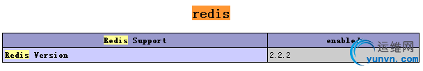

      4、 重启apache ,查看phpinfo 界面。如下则表示安装成功
