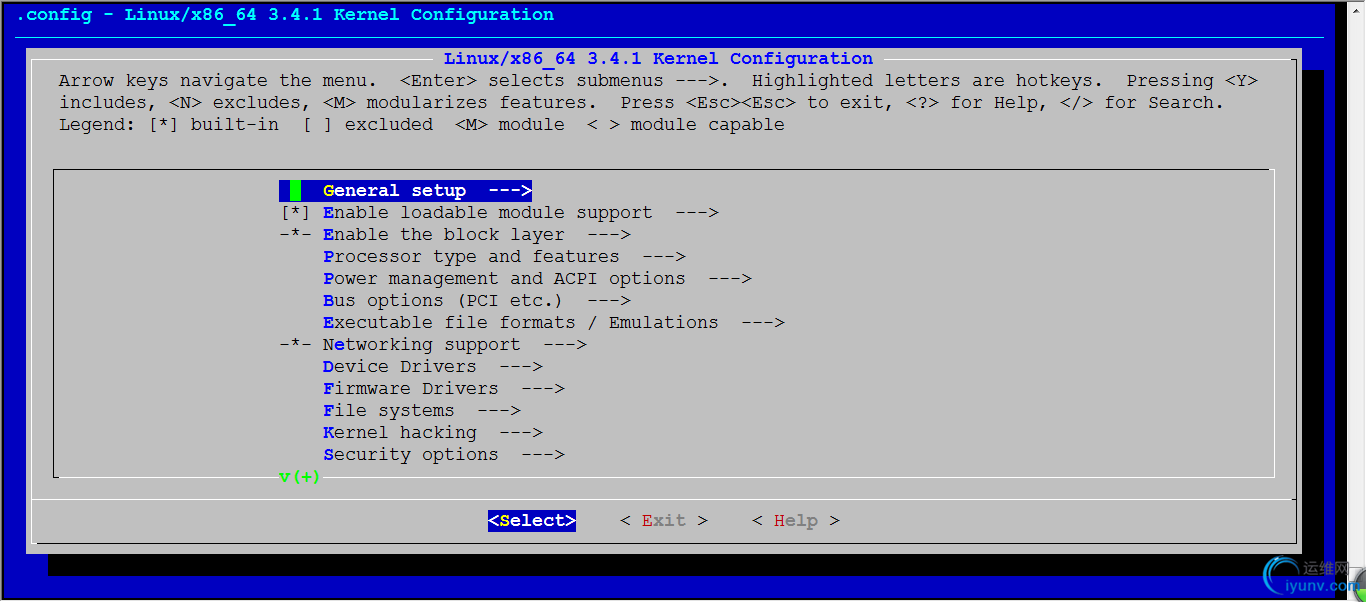

  cd linux-3.4.1
  make menuconfig

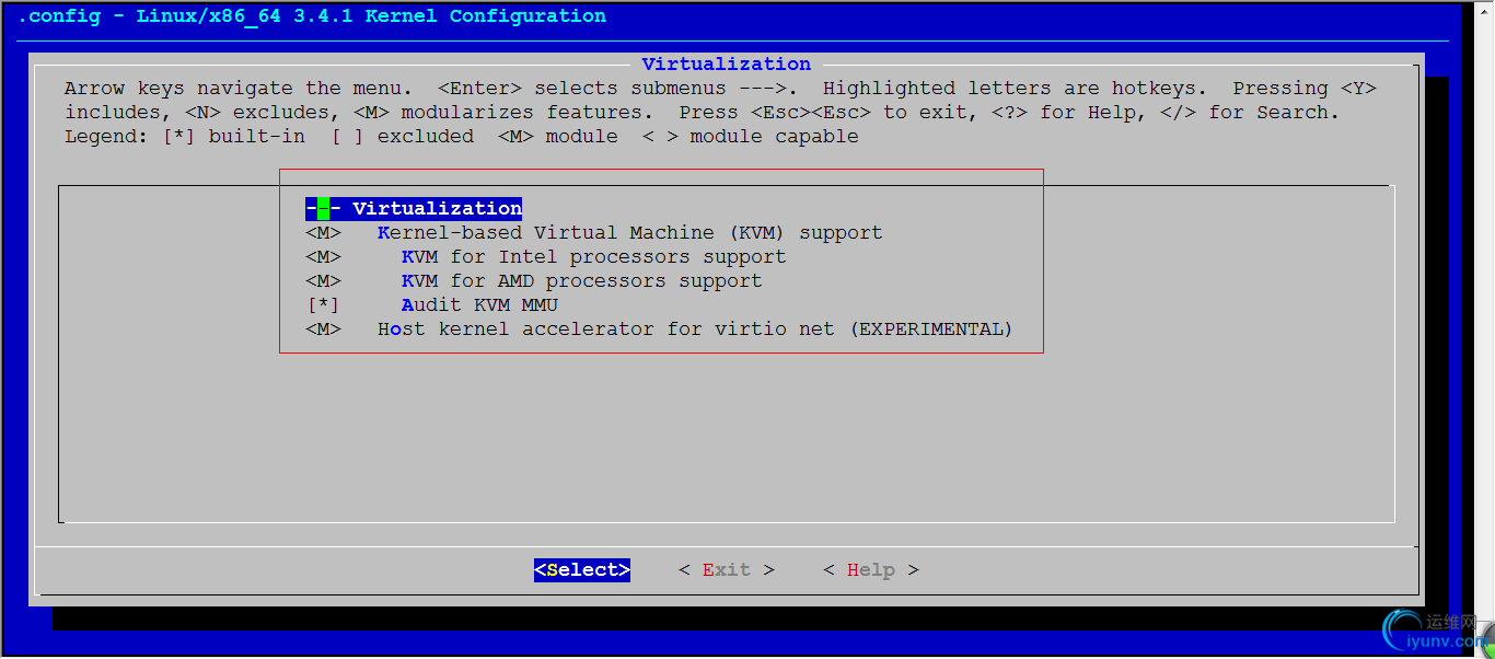

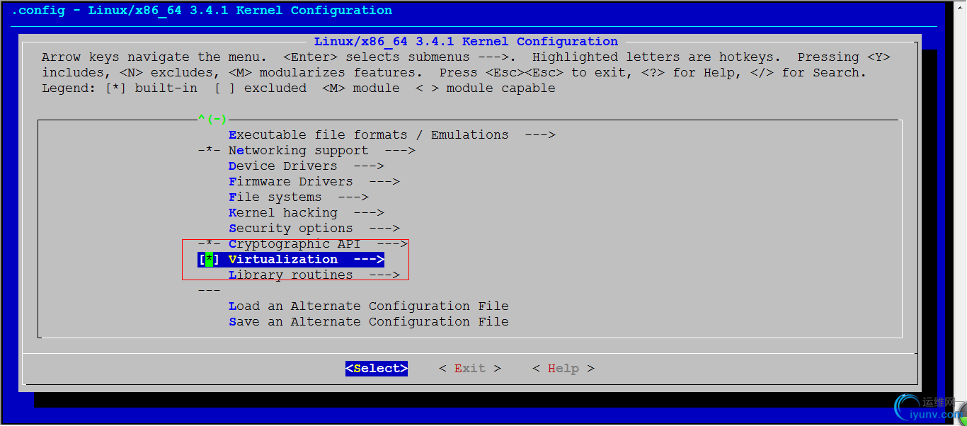

  向下翻,选择
  • Virtualization  --->   回车
      进入
  • Virtualization  --->  选中 kvm,选中对处理器的支持(  KVM for Intel processors support 和 KVM for AMD processors support)
      选择后 选择 Exit  -----Exit 会弹出一个保存框,点击YES  即可

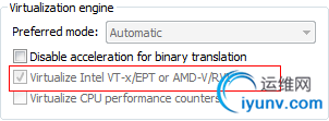

      报错处理:
      FATAL:Errorinsertingkvm_intel (/lib/modules/2.6.32-279.el6.x86_64/kernel/arch/x86/kvm/kvm-intel.k
      这个错误时虚拟机做实验vt没有打开,没有虚拟机功能没法加载模块
      改过重启即可

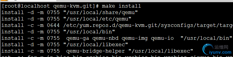

      3.安装qemu-kvm
      编译完成后,运行“make install” 命令即可安装 qemu-kvm
      qemu-kvm 检查是否安装成功

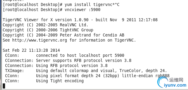

      默认情况下QEMU会启动一个vnc server 端口(:5900)可以用vncviewer 工具连接到QEMU的vnc端口查看客户机
      用vnc 连接到QEMU

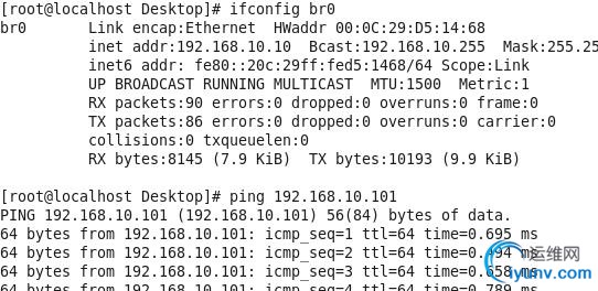

      4..配置虚拟化网络环境
      配置网卡:
      宿主机网卡配置:IP 配置为192.168.10.10
      配置虚拟机网卡地址:IP 配置为 192.168.101
      网络桥接配置
      #!/bin/bash
      #kvm network
      brctl addbr br0
      tunctl -t tap0 -u user1 #这个用户必须系统有添加
      tunctl -t tap1 -u  user1  #tunctl如果报错说明没安装yum install tunctl -y 安装即可
      brctl addif br0 eth0
      brctl addif br0 tap0
      brctl addif br0 tap1
      ifconfig br0 192.168.10.10
      ifconfig eth0 0.0.0.0 promisc
      ifconfig tap0 up
      ifconfig tap1 up
      route add -net 0.0.0.0 netmask 0.0.0.0 gw 192.168.10.1
      启动虚拟机脚本:
      可以做开机启动,随着系统启动
      #!/bin/bash
      qemu-system-x86_64  -hda /kvm/rhel6u3.img -m 512 -localtime -net nic -net tap,ifname=tap1,script=no,downscript=no
      宿主机vnc图形界面连接虚拟机脚本:
      #!/bin/bash
      vncviewer :5900
      这样虚拟机与真实机器之间网络就通了
