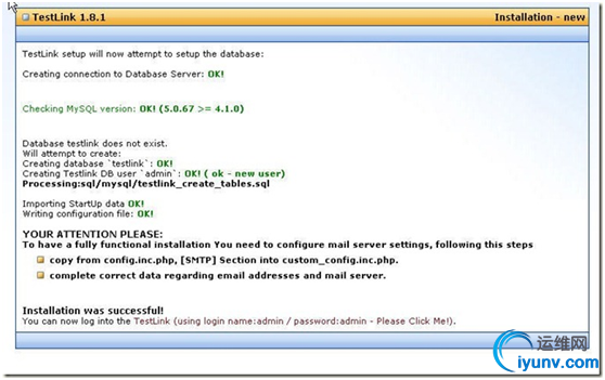

5)打开浏览器,输入http://localhost/testlink,会自动跳到testlink安装页面.
在页面中点击“new installation”
PS: 如:出现路径异常,需要自己去找到对应路径,然后再config_inc里面自己去修改路径参数。
6)进入配置页面,配置参数如下图:
上述参数配置好后,点击页面中【Process Tesklink Setup】按钮;
当出现以下页面提示时,表示配置成功
7)点击页面下方的红色字体链接:TestLink即可进入testlink登录页面(admin/admin)
登陆testlink默认账号密码:admin / admin,后续安装成功后,可以修改默认管理员密码。

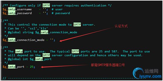

8)邮件配置:
         在上一步的操作页面中,有邮件配置提示:
即在config.inc.php文件配置好SMTP部分的内容后,再复制该SMTP的内容到custom_config.inc.php即可。(可新建该文件,同时赋予读写权限)
PS:要保证邮箱服务器、账号密码都正确,支持SMTP协议的邮箱服务器(没开启时,先要开启)。

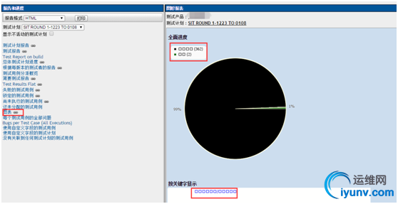

3)Testlink图表中文乱码
         在测试结果和进度>图表的页面中,部分中文显示乱码,如下图:
原因:testlink默认情况下图表不支持中文显示;
解决:添加支持中文的字体即可。(幼圆字体(SIMYOU.TTF)或者黑体(simhei.ttf))
