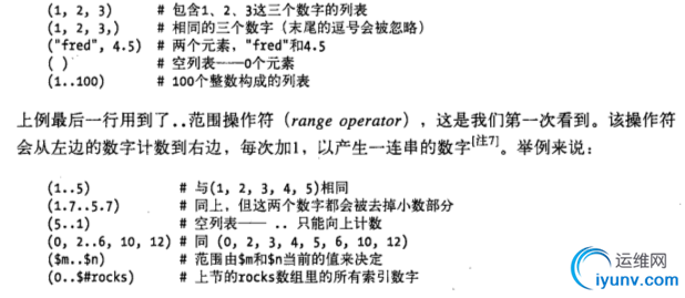

  列表直接量:
  qw(quoted word)简写
  如:qw(fred barney betty wilma dino)="fred","barney","betty","wilma","dino"
  因为qw算是一种引用的形式,所以不能将将注释写在qw中。

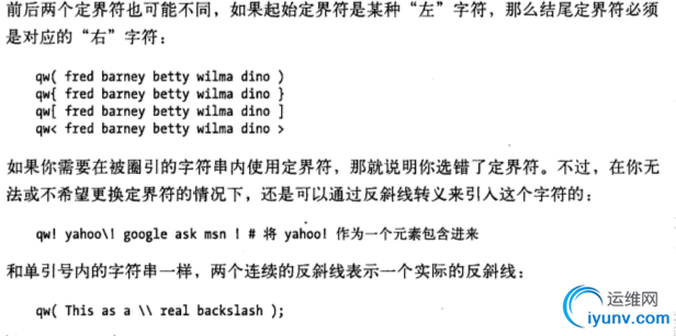

  前面的例子是以()作为界定符,其实perl还允许以其他的标点符号作为界定符。常用的写法为:
  qw| fred barney betty wilma dino |
  qw# fred barney betty wilma dino #
  qw/  fred barney betty wilma dino /

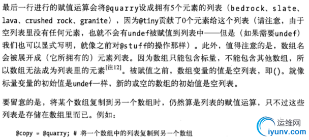

  @copy=@quarry;是将quarrry中的数据全部拷贝到copy中,不是和C语言中指针一样,两者指向同一块空间。

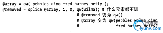

  splice操作(添加或者移除数组中的某些值):
  pop-push和shift-unshift操作符都是针对数组的尾部进行的操作,splice则是对数组的中间进行操作。
  splice有四个操作符号,他最多可以接受四个参数(最后两个是可选的):
  第一个为要操作的目标数组,第二个参数为操作的数组中的元素哦开始位置;
  如果仅仅是这两个参数,Perl会把即定位置到末尾的元素全部取出来并且返回。
  第三个参数为指定要操作的元素长度,
  第四个参数是要替换的列表。之前我们看到的都是如何实现从数组中拿走元素,此时就可以补充新元素到数组中。
  将第三个参数的值设置为0即可不删除地添加新的列表。
  注意新插入元素的位置。

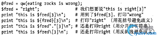

  字符串中数组的内插:
  简单例子:
  需要注意的:写邮箱地址时用$email=”fred@bedrock.edu”//错误,可以写成$email=”fred\@bedrock.edu”.
  另外一个需要注意的地方是:
  如果需要在某一标量变量的后面接着写左方括号,则需要先将该方括号隔开,它才不至于为数组引用的一部分。如下:
