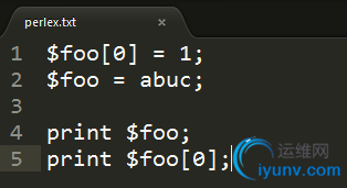

    数组的名字空间和标量的名字空间是完全分开的, 你可以在同一个程序里再取一个相同名字的标量变量, Perl会将两者当成不同的东西 如图, 但是一定不要这么写!!!!!!!!
