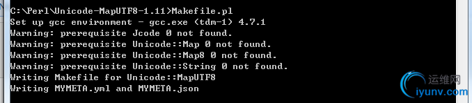

        perl Makefile.PL(如果环境变量已经配置了perl的bin目录的话就不用每次都打"perl"了,直接打上"xxxxx.pl"文件就可以了,我反正是配置了,所以如图省略了"perl")
  接下来cmd出现提示:
       因为我没有安装dmake,所以切到perl的路径,安装一下dmake吧
        安装完事之后为了保险我又重来了一遍。。。cmd将路径切换到刚才解压缩的文件夹下,继续,依次运行
