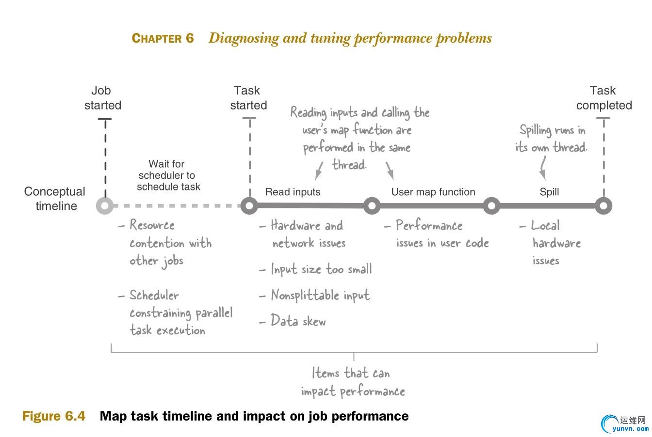

图6.4是map任务中的各个基本单元,并标识出了可能影响性能的区域。

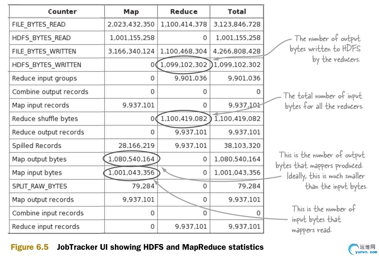

使用JobTracker UI将运行较慢的作业的当前输入输出数据的大小和历史信息相比较。
讨论
在JobTracker UI中选择运行很慢的作业。在作业概述信息中可以看到作业的性能统计信息。如图6.5所示。
把这些信息和作业的历史信息相比较,就可以找到运行缓慢的原因了。

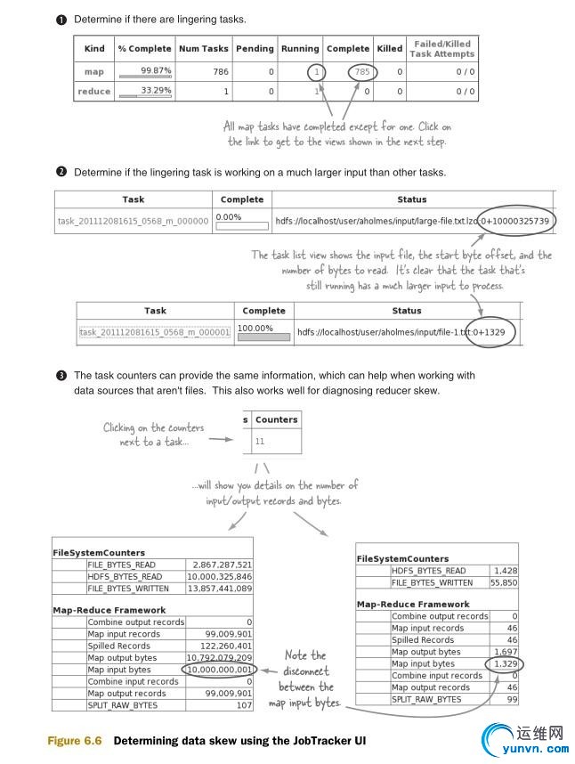

使用JobTracker UI来比较同一个作业所有map任务的输入数据的大小。
讨论
由于数据倾斜会导致部分任务的运行时间要比其它的要长。只要把这些有拖延症的迟迟不完成的任务和其他已完成的任务的输入数据的大小比较一下,就很容易可以把数据倾斜的问题找出来。
图6.6介绍了使用JobTracker UI来诊断数据倾斜的步骤。
小结
如果已经确定了数据倾斜,下一步就是考虑如何减轻数据倾斜对作业的影响。技术50和51介绍如何诊断数据倾斜的成因。(这两个技术在6.4.3。)

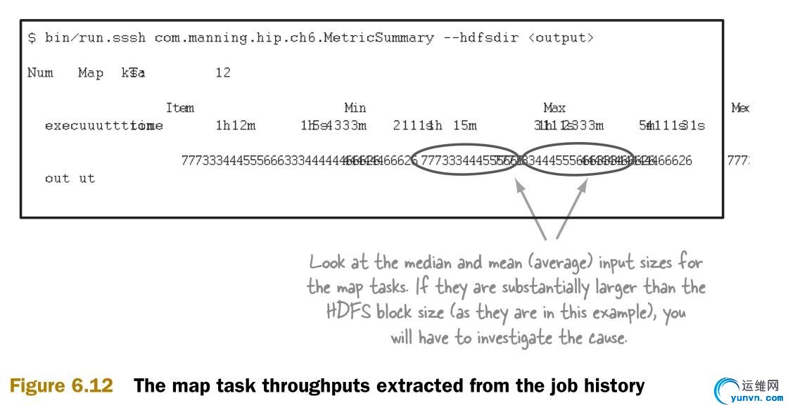

此外,还可以用作业统计信息摘要工具(https://github.com/alexholmes/ha ... /MetricSummary.java)得到map输入大小的字节数的最小值,最大值,平均值和中位数。如图6.12所示。
用JobTracker来查看map任务的列表,并计算每个map人物的输入字节数的平均值。
小结
如果作业输入文件远远大于HDFS的块的大小,那么集群将要分配大量的槽(slot)来处理这些大文件。由于这些输入文件无法分块,还会有大量的槽(slot)无法利用。
如果发生了这种情况,那么首先要想的就是,这是不是和预期的一样。因为不基于块的二进制文件就是要这样处理。但如果是压缩文件,如LZOP和BZIP2之外的压缩格式,就可以考虑一下是不是要更换压缩格式。第5张的表5.2列出了Hadoop中支持的所有压缩格式以及它们对分块的支持。
尽管LZOP格式可以分块,但仍然有两种情况无法分块:
  • LZOP文件没有索引,无法分块。如果是这种情况,可以参考第5张来创建索引文件。
  • 不用LZOP的InputFormat来处理LZOP文件。不是LZOP的InputFormat不知道如何对LZOP文件进行分块。如果要对LZOP进行分块,应该用名字开头为lzo的InputFormat,如LzoTextInputFormat。第5章中有详细介绍。
