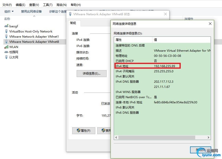

Step 1:查看宿主机IP地址
宿主机使用DHCP方式自动获取IP:
使用ipconfig命令在cmd上查看IP:

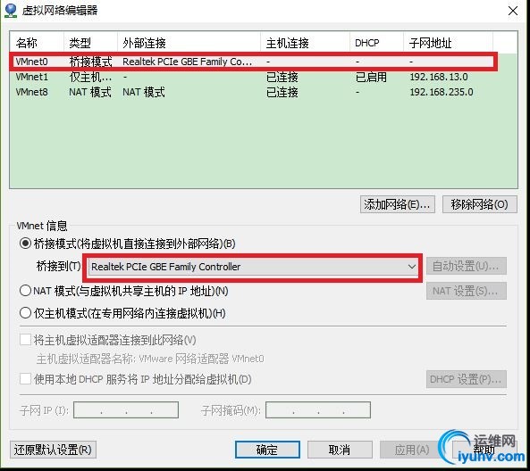

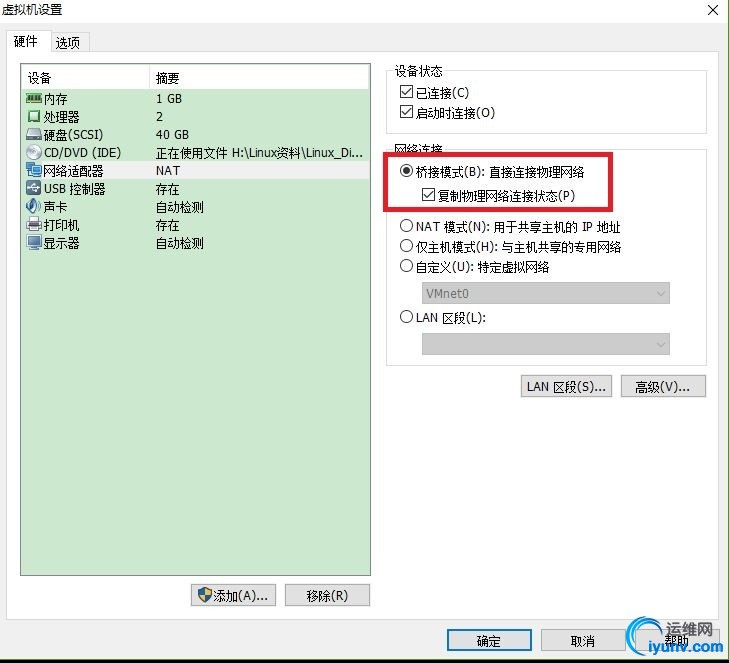

Step 2:虚拟机连接模式配置
在虚拟网络编辑器中设置桥接网卡,建议不要选择自动:

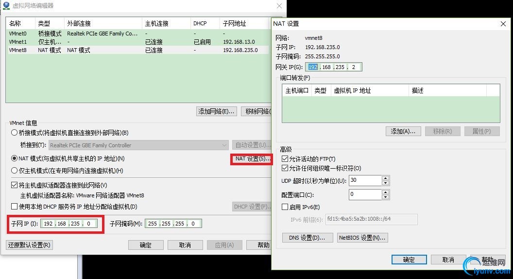

Step 1:查看虚拟网卡VMnet8的网段与虚拟网络编辑器中的网段,保证它们在同一网段
Step 2:虚拟机连接模式配置

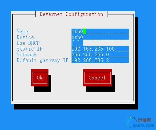

Step 3:虚拟机中eth0配置
在CentOS发行版中可以使用setup命令快速配置,这里就不详细介绍使用配置文件的配置方式了;

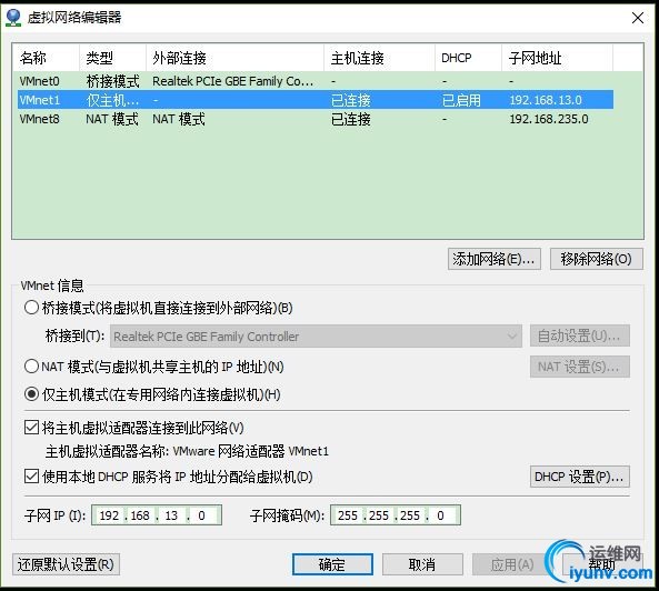

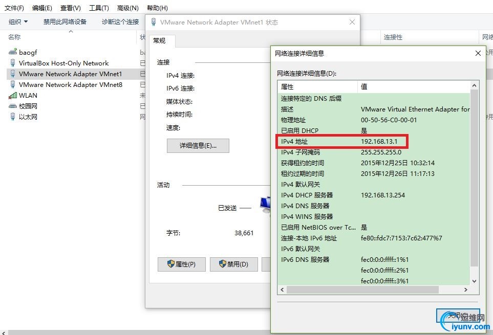

Step 1:查看虚拟网卡VMnet1的网段与虚拟网络编辑器中的网段,保证它们在同一网段
我的虚拟网卡VMnet1的IP为192.168.13.1/24,属于192.168.13.x网段(虚拟机自动分配)
查看虚拟网络编辑器:

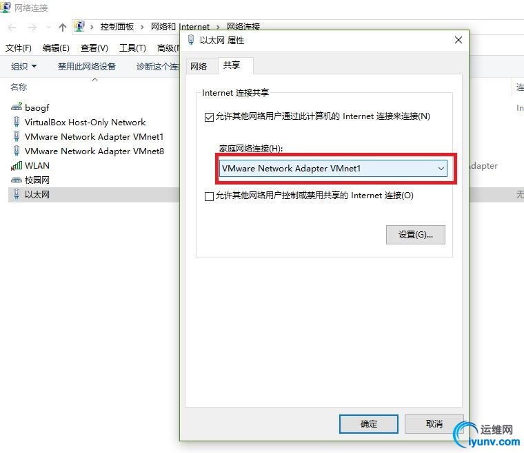

Step 2:开启本地共享

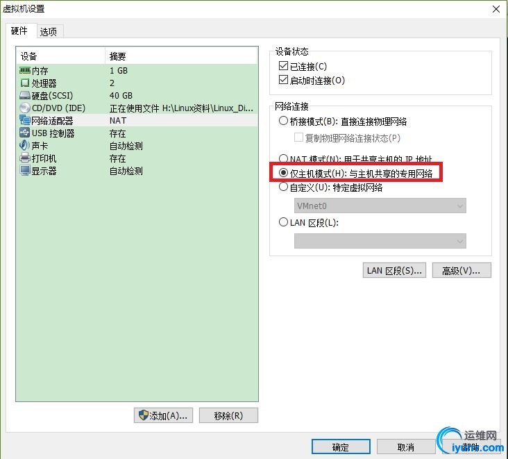

Step 3:虚拟机连接模式配置
Step 4:虚拟机中eth0配置
