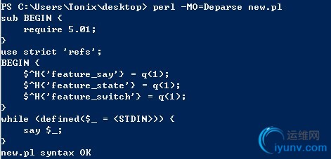

  <>有些不同,它会自动过滤假值:
use 5.010;
use strict;
while (<STDIN>) {
say $_;

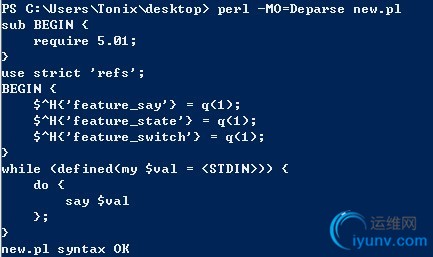

  * 《PERL高级编程》第二版中P12最后一行“如果想将当前读到的某行赋值给其他变量,那我们得自己做defined检查”。这句话经实测后发现有误,反编译后发现同样会进行defined检查。
use 5.010;
use strict;
while (my $val = <STDIN>) {
say $val;

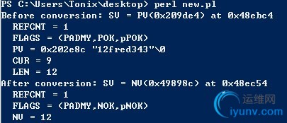

  • 字符串和数字之间的转换
  使用Dump函数查看细节:
use 5.010;
use strict;
use Devel::Peek qw(Dump);
my $a = "12fred343";
print STDERR "Before conversion: ";
Dump($a);
my $b = $a + 0;
print STDERR "After conversion: ";
Dump($b);
  代码结果如下:
