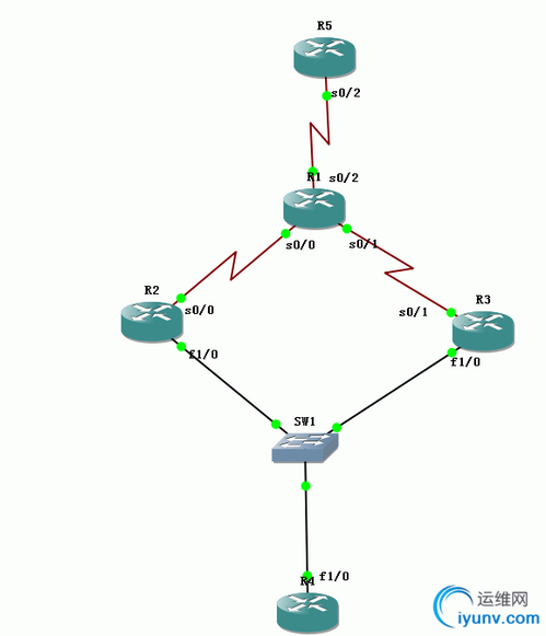

1、实验拓扑
Hot Standby Router Protocol
两台路由器之间虚拟出一个网关,一台为active路由器,另一台为standby路由器,当active路由器down后,standby路由器10s内收到不hello信息,就取代active路由器。
2、基础配置
R1配置

3、配置HSRP
R2配置
interface FastEthernet1/0
standby 1 ip 100.1.1.254
standby 1 priority 105
standby 1 preempt
standby 1 track Serial0/0
R3配置
standby 1 preempt
standby 1 track Serial0/1
3、测试HSRP
由于R2的优先级高于R3,所以此时R2位Active路由器,R3位Standby路由器。
虚拟网关IP对应的MAC地址格式为
0000.0c    07.ac    01
OUI        HSRP    HSRP组
此后无论是R2的f1/0或s0/0关闭之后,R3都会转为active路由器,当f1/0或s0/0恢复后,由于配置了抢占,R2重新成为active路由器。
这种情况下,都只有一台路由器在转发数据,为了更好的利用这两台路由器,我们可以配置两组HSRP。一组默认网关为R2,另一种默认网关为R3,这样就可以实现负载均衡的效果了。
