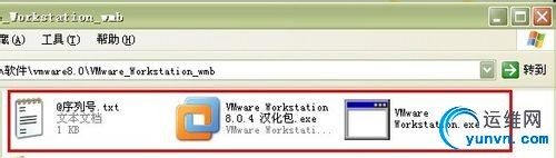

  • 2
    汉化的需要专门装一个汉化包,下下安装包后先解压看看有没有这个汉化包,没有的话就重新下一个,不然装了你也看不懂。如下图所示:
  • 3
    解压后有这三个东西,你就放心的安装吧。

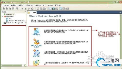

  • 4

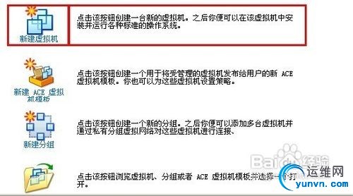

    安装完成后,就出现了上图中的界面,点击新建虚拟机,如下图所示:
  • 5
    点击新建虚拟机后,进入“新建虚拟机向导”如下图所示:只需要跟着向导一步步进行就可以了,这几步挺简单不做详细介绍。

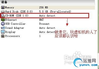

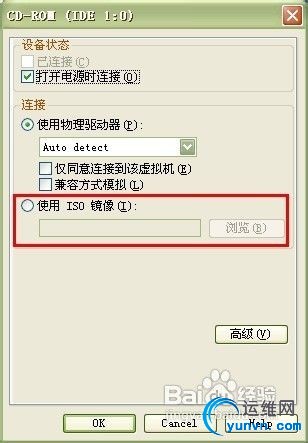

    西面就介绍如何安装xp系统了,安装前也有几步是需要准备的。首先是将xp系统的镜像文件报告给虚拟机的光驱。如下图所示:
  • 8
    双击上图中红框内的部分,进入如下图所示对话框:
  • 9
    选中上图中红方框中的选项,然后点浏览,找到xp系统的镜像文件,添加上。如下图所示:
  • 10

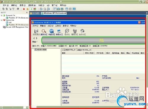

二、分区步骤
  • 1
    “启动该虚拟机”,第一次在一台电脑里启动另一台电脑是不是有点兴奋呢,如下图所示:
  • 2
    启动虚拟机的后进入如下图所示的对话框(用过ghost的人很熟悉了吧,下面的都不用看了):
  • 3
    点击键盘上的“4”选择“运行Disk Gen分区”去先把你分给虚拟机的空间,分成C、D两个区。
  • 4

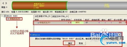

    第一次在虚拟机中打开分区工具,也是挺好玩的吧,好的,按照你的经验或者我说的,去分区吧。首先先分出主分区,如下图所示:
  • 5
    分完主分区后,必须对主分区进行格式化才能使用。如下图所示:
  • 6

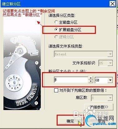

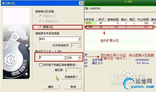

    然后再进行扩展分区(先选中剩余的空间,然后再点击“新建分区分区”),如下图所示:
  • 7
    然后就看到扩展分区了,选中扩展分区,然后点击“新建分区,”出现了逻辑分区的界面如图所示:
    因为扩展分区是不能使用的,所以要进行逻辑分区,而我们就想分两个分区,一个主分区一个逻辑分区,所以就然逻辑分区跟扩展分区一样大了(逻辑分区就是把扩展分区在进行拆分,因为扩展分区是不能使用的。)
  • 8
    同样的要把逻辑分区格式化才能使用。格式化完成分区也就完成了如下图所示:
  • 9

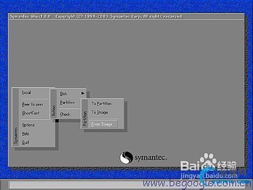

  • 重启后又进入下图所示的界面:
  • 这一次选择第一个选项:如下图所示:
  • 按上图的步骤“local->partition->from image”然后选择iso文件最后开始安装,如下图所示:
  • 到达百分之百之后重启虚拟机,看看吧进入了xp系统,激动啊,如下图所示:
