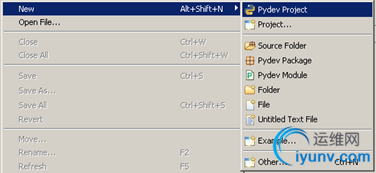

  (其实也可以直接使用快捷键:Ctrl+N)

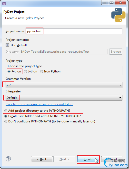

  3. 再选择
  PyDev->PyDev Project
  4. 然后再填写完项目信息后,点击完成:

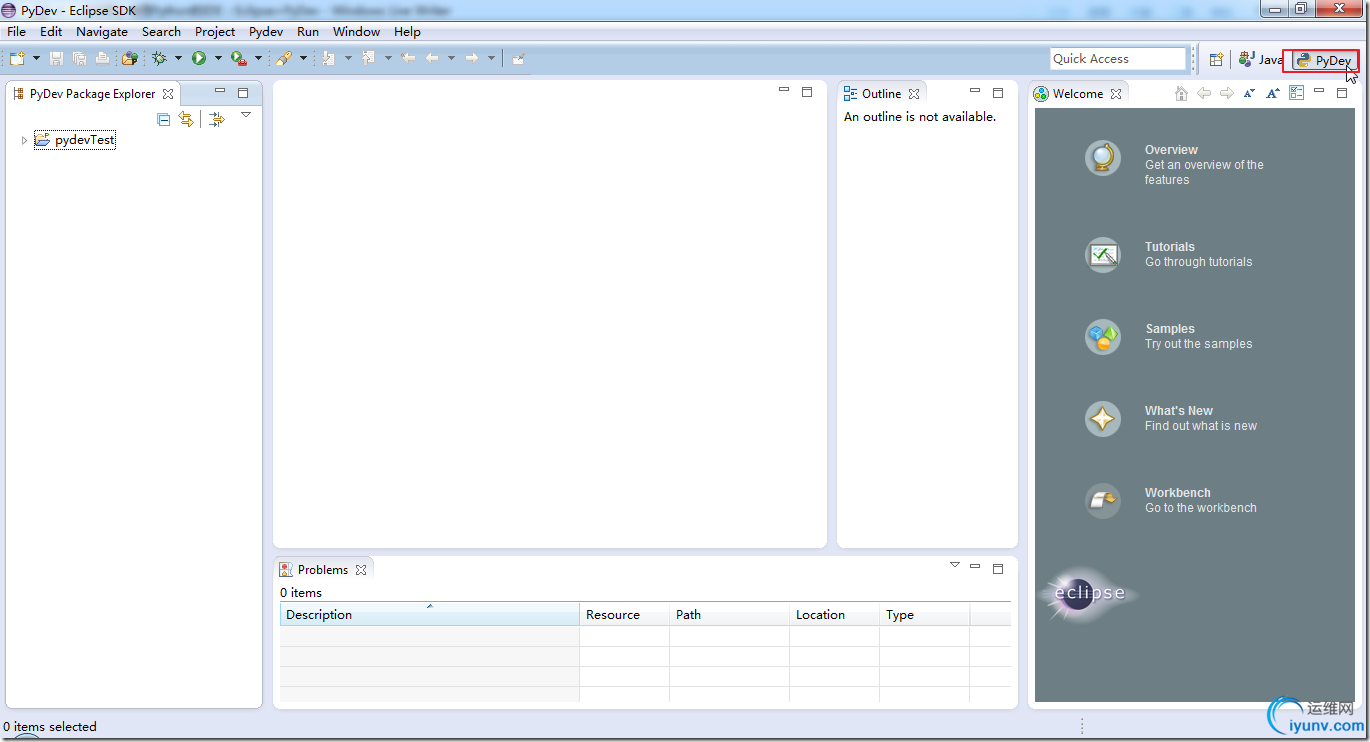

  5. 第一次的话,其会问你,是否使用PyDev的试图,点击Remember和Yes:
  6. 结果我这里由于是新建的Eclipse,导致界面没有切换到项目浏览模式,所以需要手动去设置一下:
  Window -> Show View -> PyDev Package Explorer
  7. 之后,再点击了一下那个Restore,就出现了PyDev的视图了:
  8. 然后可以点开对应的pydevTest项目:

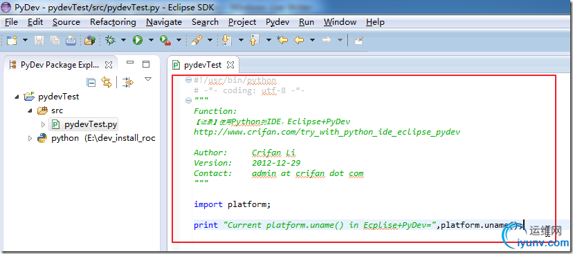

  12. 然后自己输入代码:
10
11
12
13
14
15
16
#!/usr/bin/python
# -*- coding: utf-8 -*-
Function:
【记录】使用Python的IDE:Eclipse+PyDev
http://www.crifan.com/try_with_python_ide_eclipse_pydev
Author:     Crifan Li
Version:    2012-12-29
Contact:    admin at crifan dot com
import platform;
print "Current platform.uname() in Ecplise+PyDev=",platform.uname();
  如图:

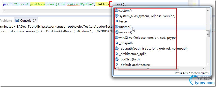

  16. 另外,提示一下,Eclipse+PyDev中,同样是支持代码提示的:
  比如在platform后输入点,然后会动态提示出对应的属性和函数:
  还是很好用的。

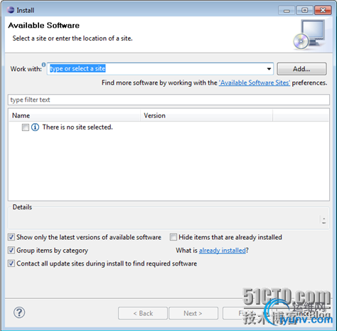

  2. 在Eclipse里面下载PyDev
  a. 转到Help -- Install New Software
  b. 在Work With栏输入http://pydev.org/updates。
  c. 数秒钟以后,将会出现两个选项。选择PyDev for Eclipse选项,但是不要选择“PyDev Mylyn Integration”符号。
  d. 单击“Next”和“OK”,继续安装PyDev。
  e. 选择“I accept the terms of the license agreement”,然后点击“Finish”。开始下载插件。

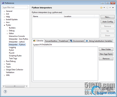

  b. 转到Windows -- Preferences。在参数窗口,展开Python,选择Interpreter - Python。
  c. 点击“New...”,输入Python32作为解释器的名称。为了调用解释器,浏览到Python安装地址(例如C:\Program Files\Python32\python.exe),然后按下Open。
  点击“OK”,然后Selection Needed窗口就会出现。
  d. 除了PySrc和python32.zip,选择其它所有的项目。如果需要,多次点击OK,以退出参数窗口。其实,使用缺省的选择就可以了。

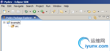

  2. 创建一个新的工程
  a. 转到File -- New -- PyDev工程开始一个向导。
  b. 在下一个出现的窗口中,输入工程的名字,然后选择“Python”和“3.0”作为工程类型;保证“create default 'src' folder and add it to the pythonpath?”被选上。点击Finish。
  c. 查看左上角的工作空间(在Package Explorer面板),就会发现新建的工程以及“src”目录显示在里面。

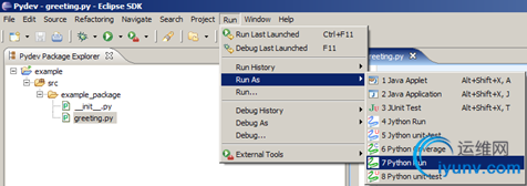

  c. 最后,选择greeting.py图标,转到Run -- Run As -- Python Run开始运行程序。
  (更快的方式是右键greeting.py图标,选择Run As -- Python Run,或者按下Ctrl + F11。)

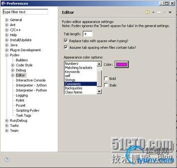

  a. 转到Windows -- Preferences。打开PyDev,然后选择Editors,(实际上点击Editors即可,不必展开它)。在Appearance Color Options的下拉菜单中,选择Comments,然后调整它到更亮的颜色(可能是fuchsia?)。

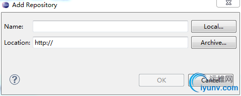

  在Help菜单中,选择Install New Software···,
选择Add按钮,Name:PyDev(这个随便起),Location:http://pydev.org/updates(PyDev的更新地址),OK
  EclipseAndPyDev(Windows)_AddRepository
选择PyDev下的PyDev for Eclipse,别的都不要选,否则依赖检查那关过不去。 (注3)

在Window菜单中选Preference,
1、PyDev->Interpreter - Python,New一个Python解释器,填上解释器名字和路径,路径选相应的python.exe。

  在弹出的对话框中选择Python Run ,
  OK

  2)菜单栏上选择 Help -> Install New Software
  打开如下窗口:
  然后点击 Add , 打开如下图
  Name随便输入
  Location输入  http://download.eclipse.org/koneki/updates-nightly/ldt
  然后点击“OK“, 就慢慢等加载,加载完了, next  ................

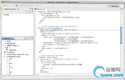

  http://developer.iyunv.com/art/201202/318071.htm
  Lua开发工具(Lua Development Tools,LDT)一直以来是作为Eclipse的一个插件(Koneki)存在,现在LDT开发团队决定将其从Eclipse剥离,发展成为一个独立的开发环境。
  LDT开发者Benjamin Cabé说,这个独立的预配置软件包,对于不是特别熟悉Eclipse SDK的开发者来说最好不过了。开发者可以在32位和64位的Windows、Mac OS X 和 Linux操作系统中使用它。
  LDT基于Eclipse公共许可证。

3.在eclipse中安装插件:
  http://code.google.com/p/goclipse/wiki/InstallationInstructions

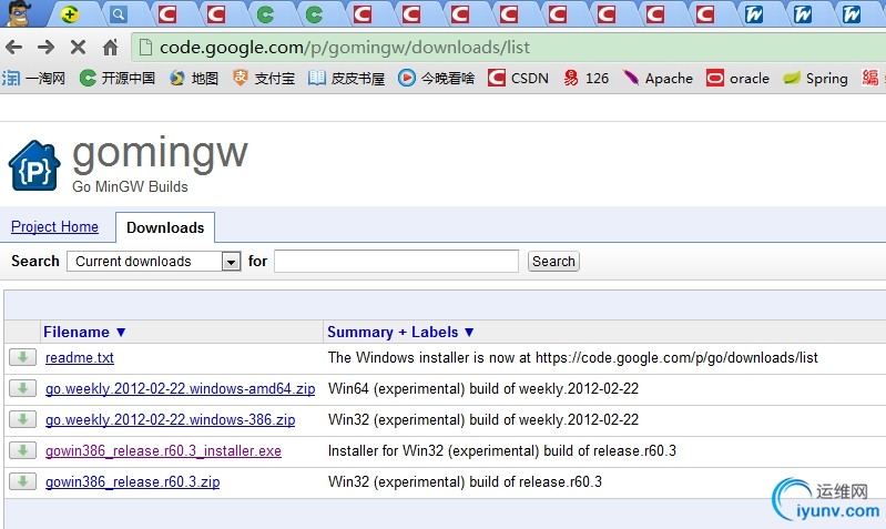

Window 开发环境:
http://code.google.com/p/gomingw/downloads/list
下载有两个版本。exe和ZIP绿色版
下载安装或者解压。
解压版需要设置环境变量

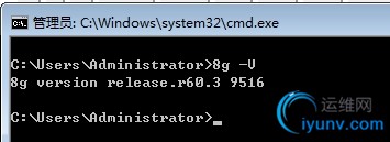

Path添加:      ;%GOBIN%
然后在DOS下输入 8g -V测试是否安全成功。

  在Eclipse中点击菜单“Help”-》“Install New Software”打开如下对话框,添加go插件的安装地址:http://goclipse.googlecode.com/svn/trunk/goclipse-update-site/,
  按提示一步一步操作即可,下载时可能会遇到网络问题,可使用goagent或其他代理。

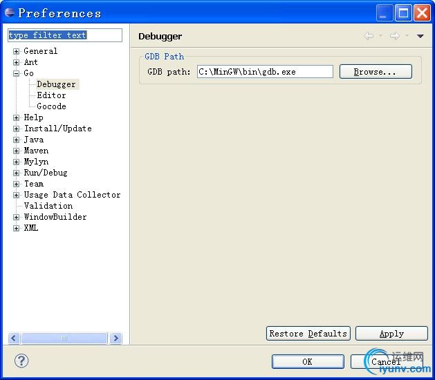

  4、配置调试器(可选)
  需要先安装MinGW,下载地址:http://sourceforge.net/projects/mingw/files/MinGW/
  安装完之后,通过菜单项“Window”-》“Preferences”-》“Go”-》“Debugger”打开调试器的配置选项框。
  将GDB路径配置为:MinGW安装目录下的gdb.exe文件即可。
