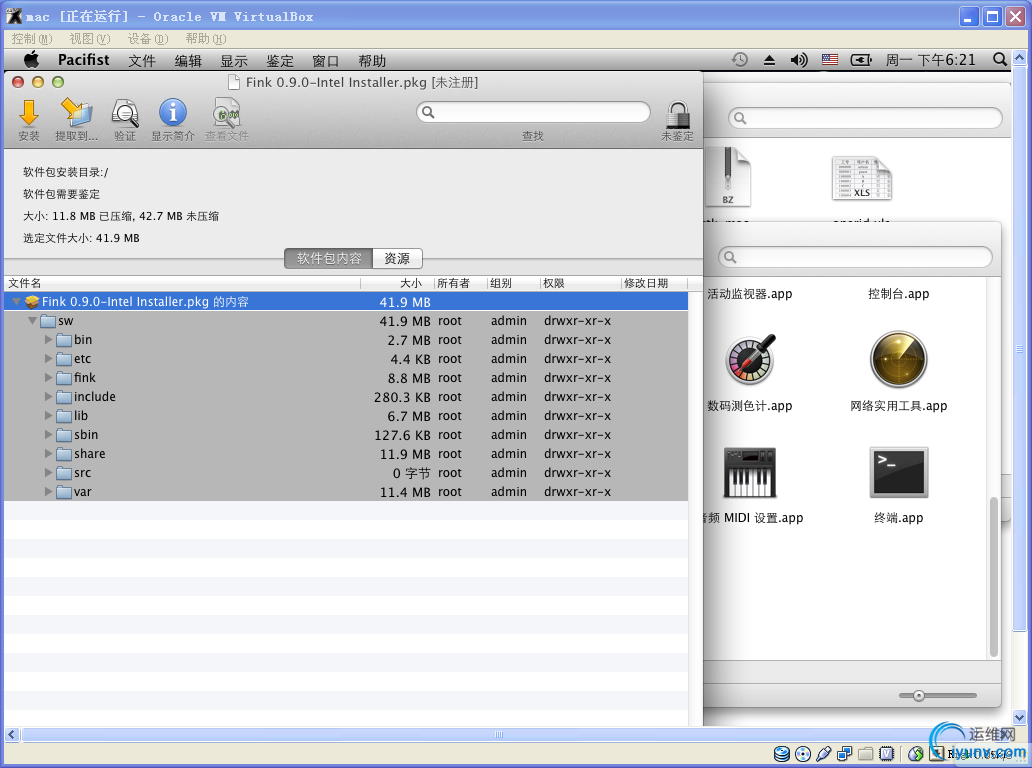

  可是在我的电脑上,在Pacifist上点击安装后,进度条跑完后并没有出现终端窗口。

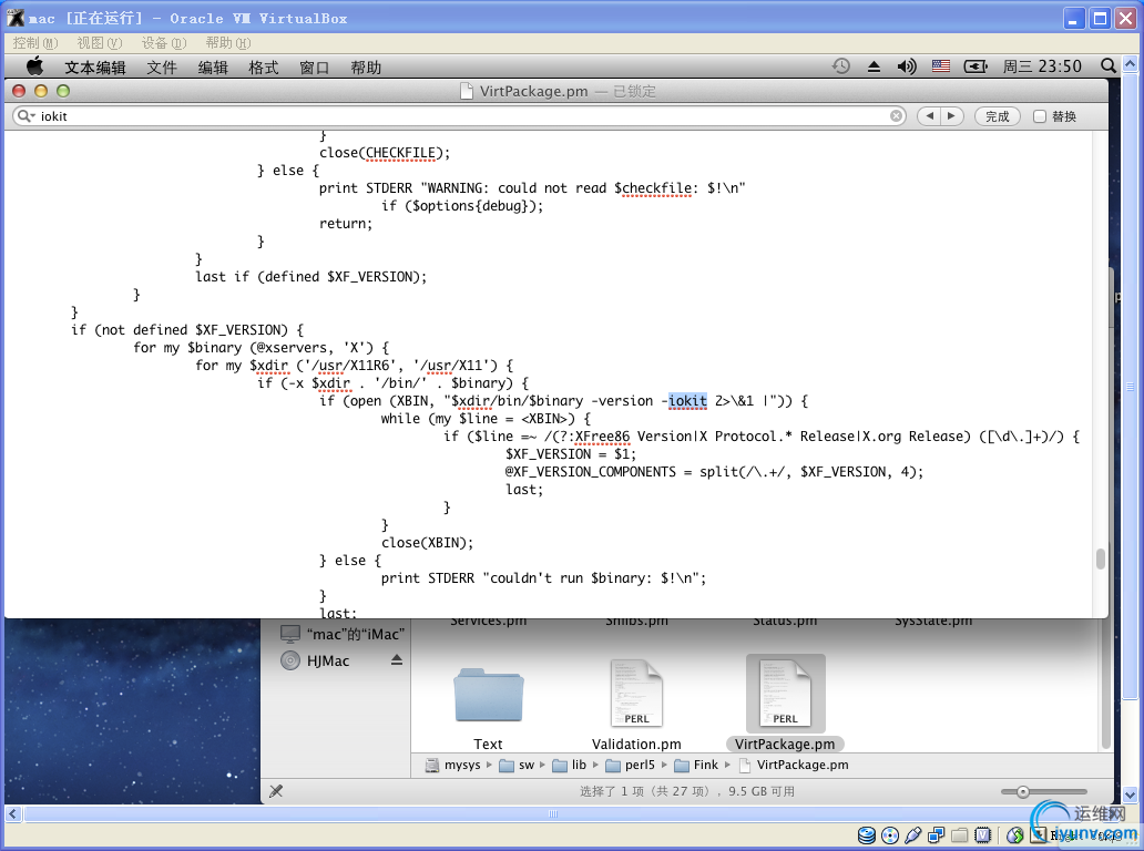

五、解决fink的“could not determine XFree86 version number”错误
5.1 解决办法
  在网上搜索了很久,尝试了不少办法,最后发现这个帖子的办法有效——
Interaction issue between XQuartz-2.6.0 and fink on Leopard.
http://finkers.wordpress.com/2011/02/06/375/
  其大意是——在超级权限下编辑“/sw/lib/perl5/Fink/VirtPackage.pm”,找到这一行(大概是1736行)——
if (open (XBIN, "$xdir/bin/$binary -version -iokit 2>\&1 |")) {
  将该行改为——
if (open (XBIN, "$xdir/bin/$binary -version 2>\&1 |")) {
5.2 具体操作
  用文本编辑器打开“/sw/lib/perl5/Fink/VirtPackage.pm”,搜索“iokit”,找到了那一行——

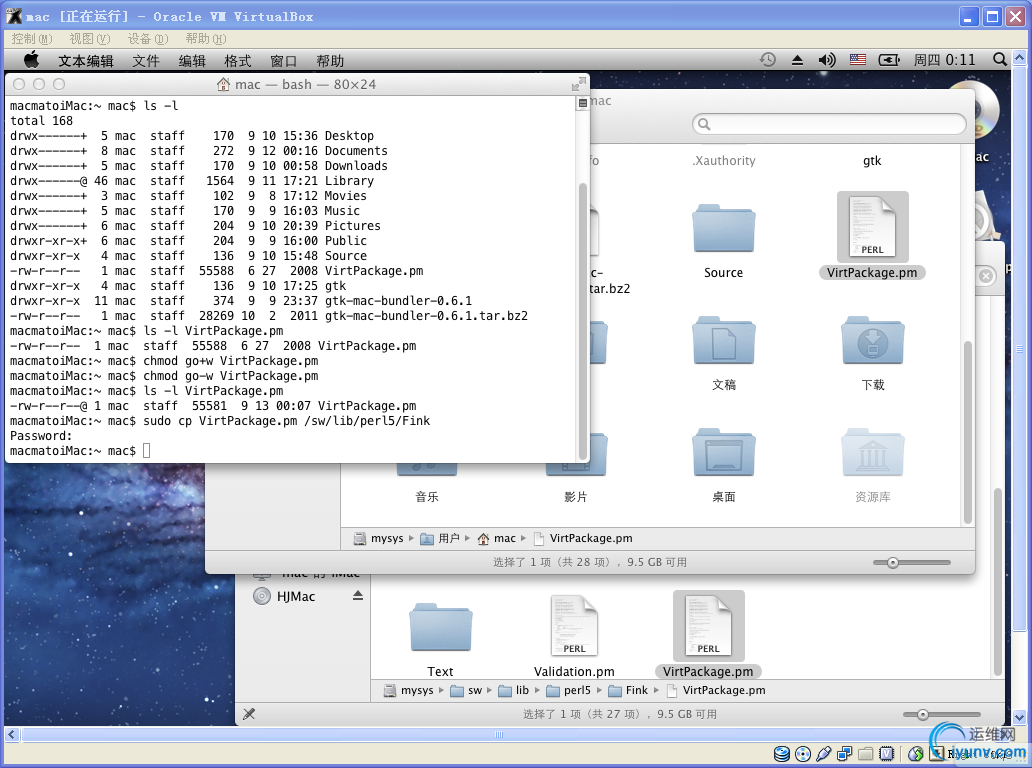

  因为不是超级权限,不能保存。于是我在Finder中将“/sw/lib/perl5/Fink/VirtPackage.pm”复制到home目录。
  然后打开终端,运行chmod命令修改文件权限——
macmatoiMac:~ mac$ ls -l VirtPackage.pm
-rw-r--r--  1 mac  staff  55588  6 27  2008 VirtPackage.pm
macmatoiMac:~ mac$ chmod go+w VirtPackage.pm
  在文本编辑器中打开home目录下的VirtPackage.pm,删除“-iokit”,并保存。
  现在VirtPackage.pm文件已经改好了,用chmod命令将文件权限改回来,再用sudo执行cp命令复制文件——
macmatoiMac:~ mac$ chmod go-w VirtPackage.pm
-rw-r--r--@ 1 mac  staff  55581  9 13 00:07 VirtPackage.pm
macmatoiMac:~ mac$ sudo cp VirtPackage.pm /sw/lib/perl5/Fink
Password:
macmatoiMac:~ mac$
