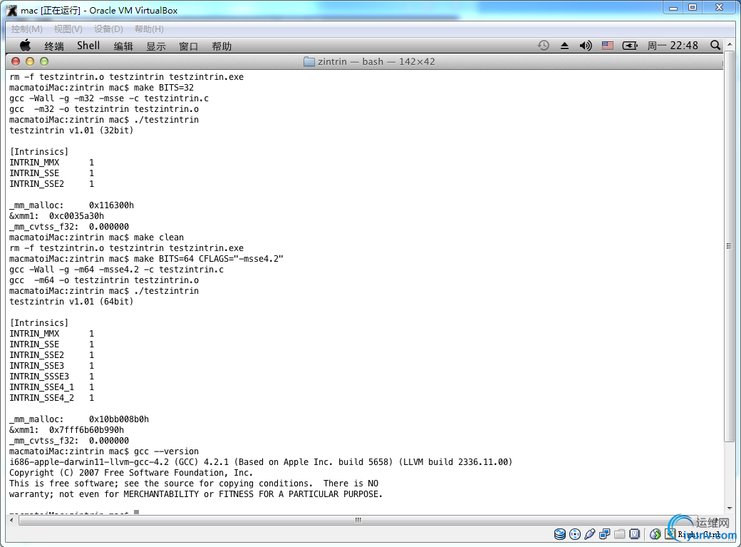

一、更新说明
1.1 改进对Mac OS X的支持
  前几天在使用Xcode时,发现mac下也有intrinsic头文件,详见http://www.cnblogs.com/zyl910/archive/2012/09/27/intrin_mac.html。
  但是在终端中调用gcc编译时,总是报告找不到cpuid.h、x86intrin.h等文件。
  后来才发现,“使用Xcode” 与 “终端中调用gcc”这两种情况下,编译器的include目录是不同的——
使用Xcode:/Applications/Xcode.app/Contents/Developer/Toolchains/XcodeDefault.xctoolchain/usr/lib/clang/4.0/include
终端中调用gcc:/usr/llvm-gcc-4.2/lib/gcc/i686-apple-darwin11/4.2.1/include
  “/usr/llvm-gcc-4.2/lib/gcc/i686-apple-darwin11/4.2.1/include”文件夹下的intrinsic头文件版本较老,没有提供cpuid.h、x86intrin.h等新版本的文件。
  该怎么办呢?
  方案一:用宏判断gcc的版本,然后引入最高支持的intrinsic头文件。
  方案二:强制要求用户配置好include目录。
  方案三:根据__MMX__等宏判断当前编译器是否启用该指令集,然后引入相应文件。
  方案一不行。因为现在gcc的版本一样,只是include目录不同。
  方案二也不好。因为这样给使用带来了麻烦。
  方案三不错。按需引入对应的文件。当发现启用AVX等新指令集时,x86intrin.h应该是可用的。

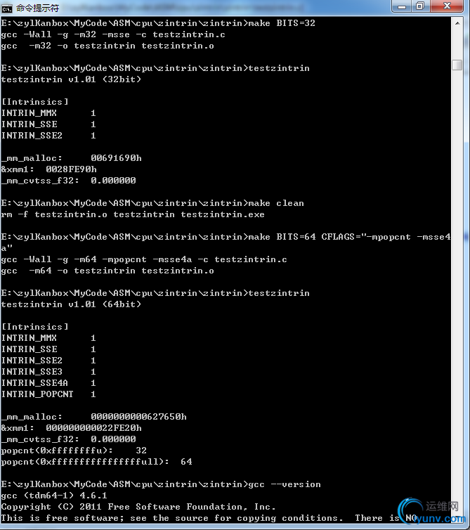

2.2 testzintrin.c
  全部代码——
View Code

#ifdef INTRIN_SSE
if(1)
void* p;
p = _mm_malloc(0x10, 0x10);
printf("_mm_malloc:\t%ph\n", p);
_mm_free(p);
#endif
// mmx
#ifdef INTRIN_MMX
_mm_empty();
#endif
// 3DNow!
#ifdef INTRIN_3dNOW
//_m_femms();    // AMD cpu only.
#endif
// sse
#ifdef INTRIN_SSE
if(1)
__m128 xmm1;
float f;
printf("&xmm1:\t%ph\n", &xmm1);
xmm1 = _mm_setzero_ps();    // SSE instruction: xorps
f = _mm_cvtss_f32(xmm1);
printf("_mm_cvtss_f32:\t%f\n", f);
#endif
// popcnt
#ifdef INTRIN_POPCNT
printf("popcnt(0xffffffffu):\t%u\n", _mm_popcnt_u32(0xffffffffu));
#if INTRIN_WORDSIZE>=64
printf("popcnt(0xffffffffffffffffull):\t%u\n", (int)_mm_popcnt_u64(0xffffffffffffffffull));
#endif
#endif
return 0;
2.3 makefile

# [args] 程序位数. 32代表32位程序, 64代表64位程序, 其他默认. make BITS=32.
ifeq ($(BITS),32)
CFS += -m32
LFS += -m32
else
ifeq ($(BITS),64)
CFS += -m64
LFS += -m64
else
endif
endif
# [args] 使用 CFLAGS 添加新的参数. make CFLAGS="-mpopcnt -msse4a".
CFS += $(CFLAGS)
.PHONY : all clean
# files
TARGETS = testzintrin
OBJS = testzintrin.o
all : $(TARGETS)
testzintrin : $(OBJS)
$(CC) $(LFS) -o $@ $^
testzintrin.o : testzintrin.c zintrin.h
$(CC) $(CFS) -c $<
clean :
rm -f $(OBJS) $(TARGETS) $(addsuffix .exe,$(TARGETS))
三、测试
  在以下编译器中成功编译——
VC6:x86版。
VC2003:x86版。
VC2005:x86版、x64版。
VC2010:x86版、x64版。
GCC 4.7.0(Fedora 17 x64):x86版、x64版。
GCC 4.6.2(MinGW(20120426)):x86版。
GCC 4.6.1(TDM-GCC(MinGW-w64)):x86版、x64版。
llvm-gcc-4.2(Mac OS X Lion 10.7.4, Xcode 4.4.1):x86版、x64版。
