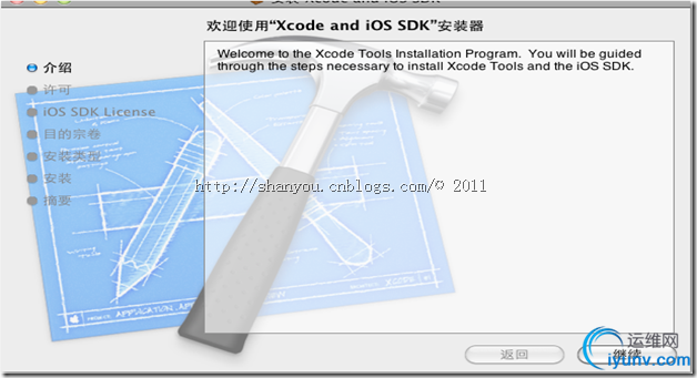

  • 到Apple's developer program,选择 Mac 和iOS 开发,登陆后就可以下载Mac开发工具,里面包括Xcode,这个工具是免费的,这点比微软的政策好啊,就是要善待开发者。Xcode的环境和 Visual Studio 非常的相像,有Visual Studio的使用经验非常容易入门.。  下载完软件,点击运行如图:
      上边的那幅图中有xcode和IOS SDK的安装说明,下面那幅图是软件安装的图标,点击下边的Xcode and iOS SDK开始安装。
      一路继续就可以了

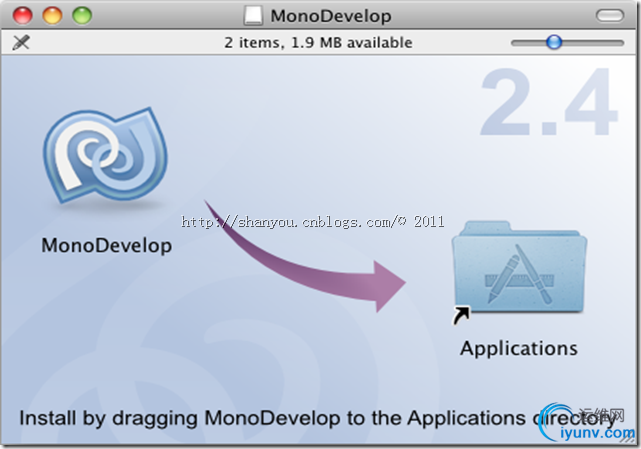

  • 下载和安装 MonoDevelop 2.4, 这是Mono的一个IDE ,是开源和免费的,他要求 Mono 2.4 和 GTK。 Mono安装过程十分普通,而MonoDevelop的安装方式对于Windows用户可能有些特别。在加载了dmg文件以后,会弹出这样一个界面: DSC0004.png 根据提示,此时您只需要将MonoDevelop的图标拖至右侧目录中就可以了。

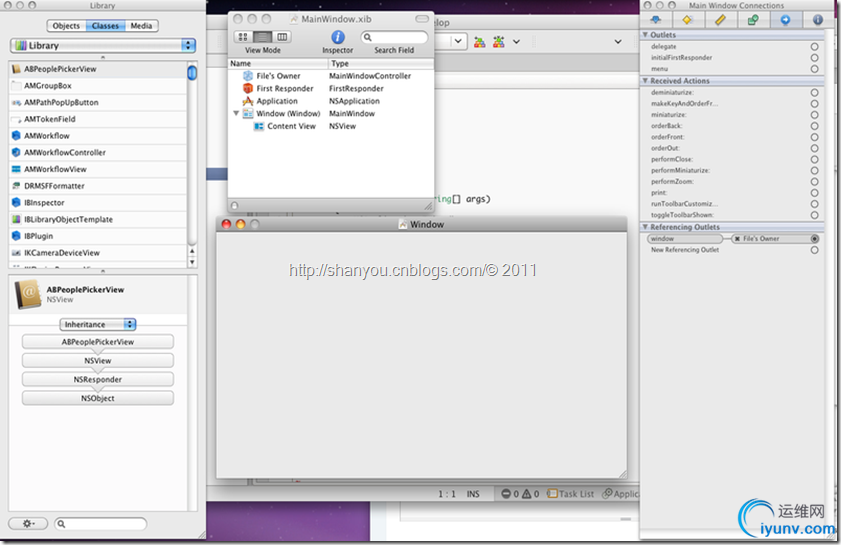

  使用Interface Builder进行界面的布局,在MonoDevelop的项目上双击MainWindow.xib文件,便会打开Interface Builder。我
的使用过程中却发生这样的一件事,无论怎么双击也打不开Interface
Builder,开始以为是MonoDevelop的问题,就使用Xcode创建一个项目,也是一样的问题,最后是通过下面的方法解决的:通过
Finder找到Developer\Applications\Interface Builder 先运行Interface
Builder,就可以了。

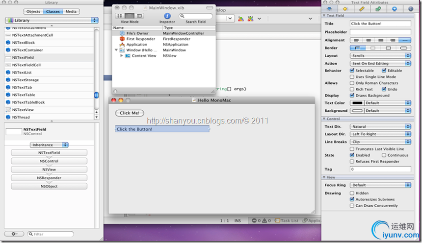

  下图有4个窗口,左为Library窗口(近似于VS中的Toolbox),可以通过拖拽方式将控件加入到窗口里去;中间上方是可视化的UI编辑
器,下方则是对象管理器,显示了界面中定义的对象;右侧便是用来修改属性的Inspector窗口(近似于VS中的Properties窗口):
  在Library里找到NSButton,把它拖到中间的UI 编辑器窗口上,修改“Button”为“点击我”:
  下面添加一个NSTextField,方法和NSButton类似,我们要做的一件事就是按下按钮的时候,修改TextField的文本显示:

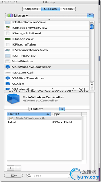

  下一步是建立UI和控制器之间的接口,首先是一个更新文本的属性,然后是通过一个事件 控制按钮的点击,控制器来我们使用C#代码进行编写。到Library找到MainWindowController
  并在下方下拉框中选取Outlets,并使用下方加号添加一个id,修改为NSTextField:

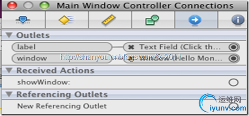

  下一步是建立label和NSTextField之间的映射,这是个比较有趣的操作。回到MainWindow.xib窗口,选中“File’s
owner”,在属性窗口中选择第五个,一个向右的箭头按钮。再将label右侧的小圆点拖动至NSTextField,当你释放鼠标你要看你
NSTextField标签所联系在一起:
