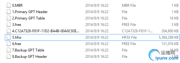

  1.在Install OS X Mavericks.dmg上点击右键,选择7-zip->提取到“Install OS X Mavericks\"。等解压完后,就会得到一个名为Install OS X Mavericks的文件夹,文件夹中的内容如下图所示。
  2.进入Install OS X Mavericks文件夹,用7-zip打开名为”5.hfsx“的文件,按照路径 “Install OS X Mavericks\Install OS X Mavericks.app\Contents\SharedSupport\”找到“InstallESD.dmg",把它提取出来(注意这个步骤的InstallESD.dmg并不是我们最终需要的InstallESD.dmg)。

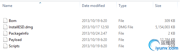

  4.进入InstallMacOSX.pkg,文件夹的内容如下。终于找到InstallESD.dmg了(隐藏的真深 (ノ=Д=)ノ┻━┻ )。

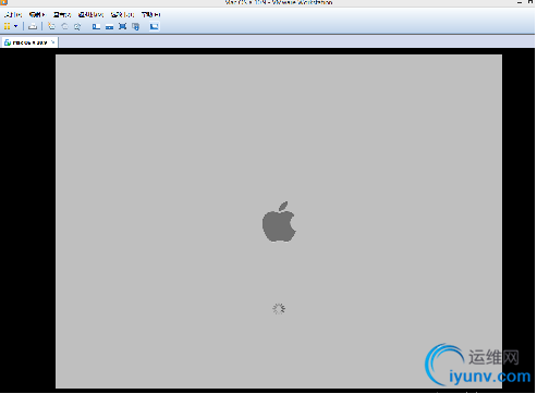

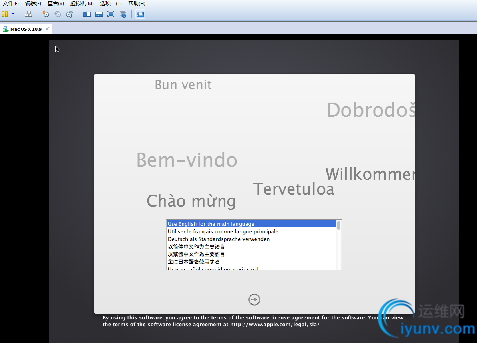

  点击“开启此虚拟机”,虚拟机会自动选择第一个CD/DVD驱动器中的BaseSystem.iso作为引导光盘,第一次启动比较慢,会出现下图所示的“转菊花”,耐心等待一会儿。

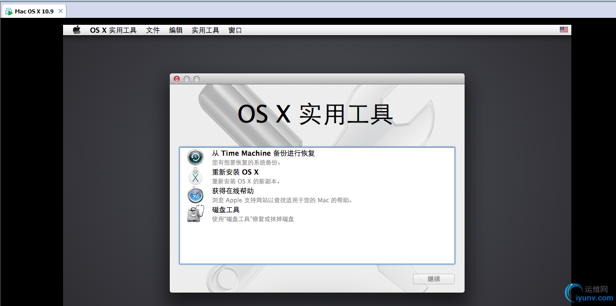

  等“菊花”转完,语言设置页面便跳出来了,选择一个你认识的语言(教程选择的是中文),点击表示下一步的右箭头,进入OS X 实用工具页面。
  这就是“OS X 实用工具”页面,包含了很多工具,接下来的要在这儿做很多事情,所以给个特写,让你熟悉熟悉。
  这些工具也确实配得上“实用”这个词,因为有:Terminal。有句话说得好啊,Where there is a shell, there is a way(顺求牛B翻译)。

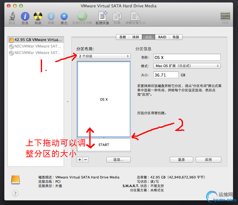

我们需要做一个能够引导安装系统的硬盘分区,不需要太大的容量(8G足够)。在安装完系统后也可以把这个硬盘分区删除掉。  1.选择“磁盘工具”,点击“继续”,进入磁盘工具。在左侧点击虚拟硬盘,点击“分区”。
  2.点击“分区布局”中的下拉框,选择你所需要的分区数量,并调整每个分区的大小。以分两个区为例:我们设置启动分区为8G,并修改其名称为“START”,主分区为34G,名称为“OS X”。点击“应用”,系统会提示你是否要分区,点击“分区”。

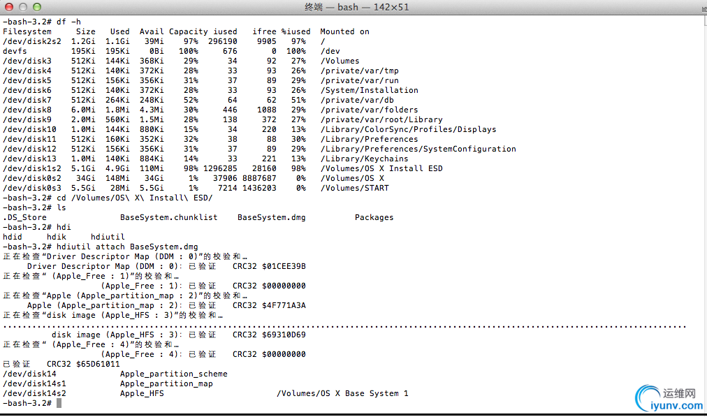

  4.在终端中查看文件系统,输入”df -h"(不包含引号)回车,会有如下的输出。
  5.进入/Volumes/OS X Install ESD目录:在终端中输入“cd /Volumes/OS\ X\ Install\ ESD/"(注意命令中的空格)。
  6.输入“ls”并回车,检验是否进入/Volumes/OS X Install ESD目录。目录中的文件如下:
  7.挂载BaseSystem.dmg:输入命令“hdiutil attach BaseSystem.dmg”并回车。

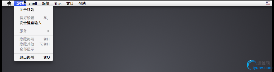

  8.点击菜单栏上的“终端”,选择“退出终端”,切换到“OS X 实用工具”页面。

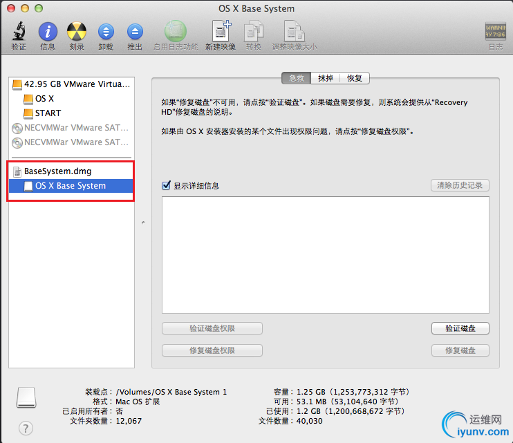

  9.再次点击“磁盘工具”进入磁盘工具页面。会发现左边多了一个叫OS X Base System的东西。
  10.把OS X Base System中的内容恢复到START分区中:选中OS X Base System,点击“恢复标签页”,把START分区拖移到“目的磁盘”处,点击“恢复按钮”。系统会提示你什么START上的数据会被抹掉啊之类的,直接点击“抹掉”。

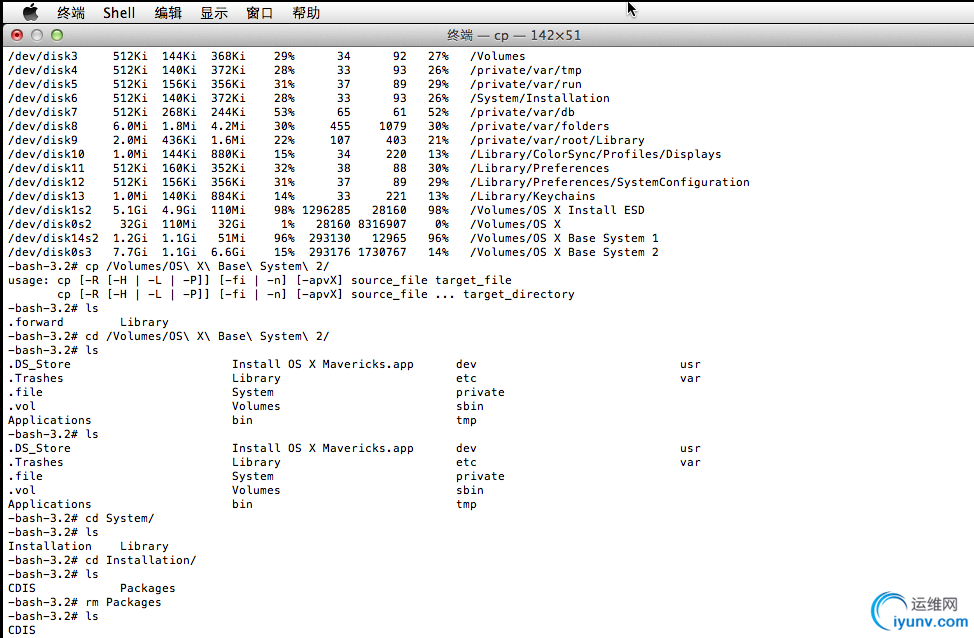

  12.删除/Volumes/OS X Base System 2/System/Installation/Packages文件:
  • 执行命令“cd /Volumes/OS\ X\ Base\ System\ 2/System/Installation”进入到Installation目录中。
  • 执行命令“rm Packages”,删除Packages文件。

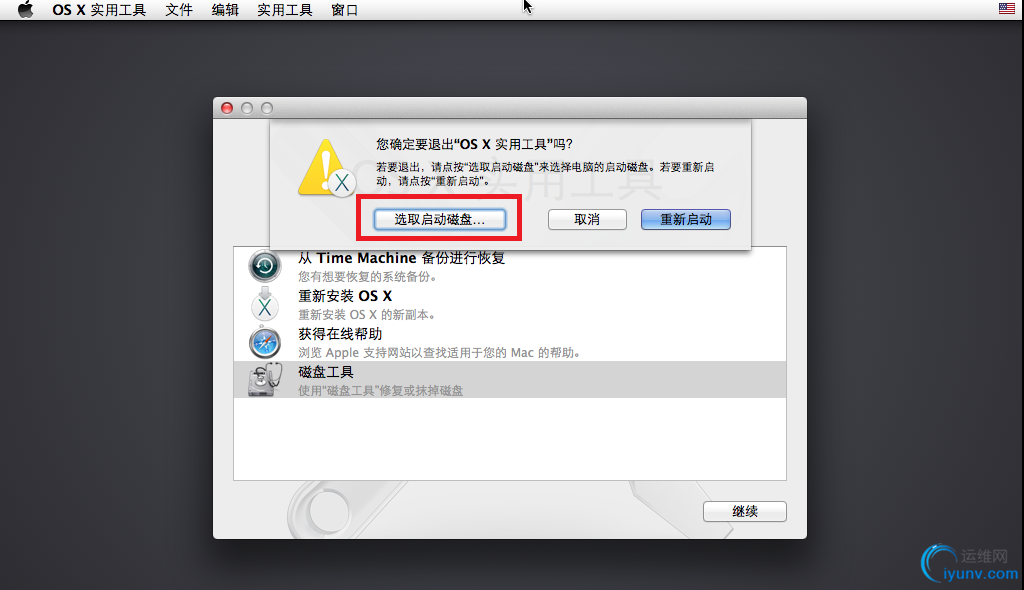

  15.退出控制台(不要点击红色按钮,而是使用菜单栏上的菜单退出),系统切换到“OS X 实用工具”页面。
  16.关闭“OS X 实用工具”, 系统会提示你“您确定要退出‘OS X 实用工具’吗?”。
  17.点击“选取启动磁盘...”,等待几秒后,系统会弹出“选取启动磁盘”对话框,选择黄色硬盘符号的OS X Base System OS X, 10.9,点击“重新启动...”按钮。系统会问你要不要重启。废话,肯定重启呀!
