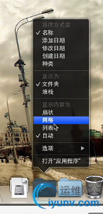

  拖动右边的分割线可以调整Dock的大小 1
  再右边是堆栈,最小化窗口,废纸篓
  分割线右边可以放单个文件夹或者快捷方式

  堆栈->一堆文件  以文件夹方式
