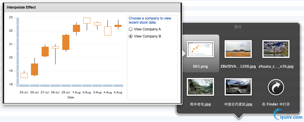

  2、Finder和Dock——资源管理:Finder是OSX的资源管理器,提供了多种资源浏览方式,左边栏是个人收藏和设备信息。你可以把常用的文件夹拖放到左边栏个人收藏区域,便于快速访问。Finder on Lion新增了“我的所有文件”和“AirDrop”无线共享方式。Finder对所有文件提供了QuickLook(快速预览)功能,想知道是什么效果的,选中一个PDF或MP4,单击Space键即可。Dock相当于资源访问的快捷方式,除了对程序的快速访问,还提供了Stack的功能。把需要快速访问的资源文件夹拖放到Dock中,在Dock右键点击相关文件夹,把显示内容改为网格,然后点击Dock中的文件夹,效果如下,同样可以QuickLook,也可以直接打开文件:

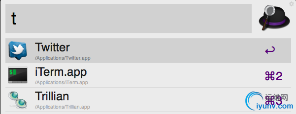

  Launcher的主要作用之一就是快速定位并启动应用程序,还可以当做计算器,定位文件,打开网页,Google搜索等, 是使用Mac的必备软件。相关软件推荐两款,都是免费应用,Alfred和Quicksilver。
    推荐使用Alfred,在App Store可以直接下载,相对轻量级。默认热键是Option+Space,如果你想打开Twitter for Mac,只需四个快捷键,Option+Space呼出窗口,输入t,回车。
  在输入框如入计算表达式,例如200/999,会自动计算结果0.2002002。输入find和文本信息,会找到最近使用的文件等等。
