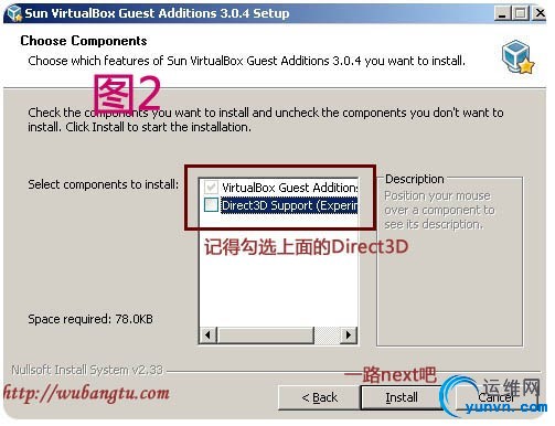

1、安装完虚拟系统以后,进入,选择工具栏上的“设备”–“安装增强功能”,然后虚拟机会自动挂载一个ISO镜像文件(这个文件是virtualbox安装目录中的VBoxGuestAdditions.iso,这些你都不比在乎),如果你没有禁用光盘自动运行,会直接弹出安装程序(否则,请双击挂载好的镜像文件(这个文件在哪里?看图6中圆圈圈住的)中的VBoxWindowsAdditions.exe来安装),然后一路next,记得勾选Direct3D support选项,安装完以后会提示你重启虚拟机。上几个图:

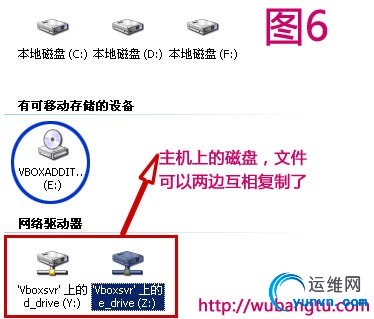

3、在虚拟机桌面,右键点击“我的电脑”—“映射网络驱动器”,再选择“浏览”,在弹框中选择VirtualBox shared folders下面的\VboxsvrXXX。确定–完成。
4、好了,现在该看到主机的磁盘了吧,再怎么用?这个真不用说了吧
