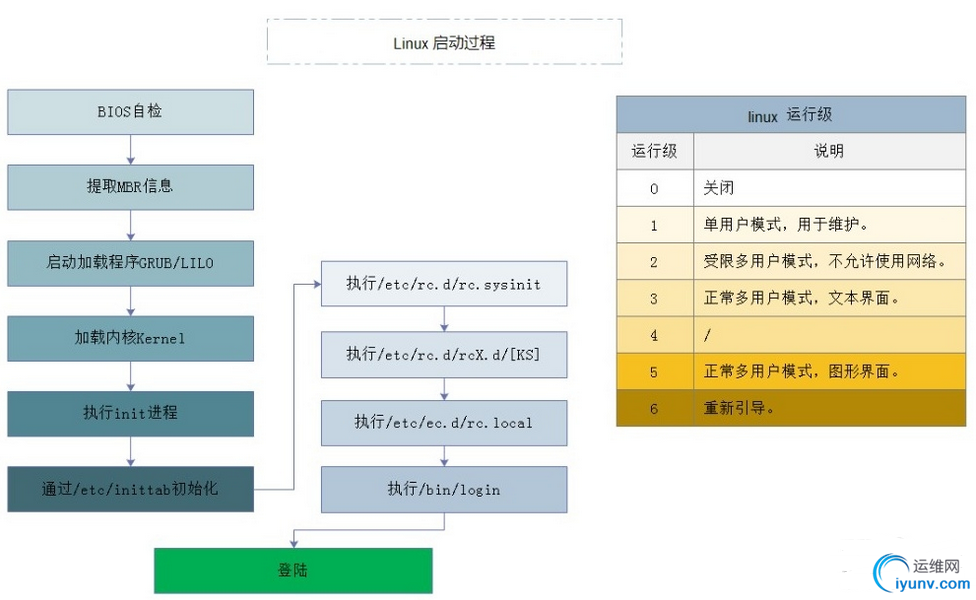

二、启动流程一览
   启动第一步--加载BIOS
       当打开计算机电源,计算机会首先加载BIOS信息,BIOS信息是如此的重要,以至于计算机必须在最开始就找到它,这是因为BIOS中包含了CPU的相关信息、设备启动顺序信息、硬盘信息、内存信息、时钟信息、PNP特性等等。在此之后,计算机心里就有谱了,知道应该去读取哪个硬件设备了。在BIOS将系统的控制权交给硬盘第一个扇区之后,就开始由Linux来控制系统了。
   启动第二部--读取MBR
       硬盘上第0磁道第一扇区被称为MBR,也就是Master Boot Record,即主导记录,它的大小是512字节,可里面却存放了预启动信息、分区表信息。可分为两部分:第一部分为引导去,占了446个字节;第二部分为分区表,共66个字节,记录硬盘的分区信息。预引导区的作用之一是找到标记为活动的分区,并将活动分区的引导读入内存。
      系统找到BIOS所指定的硬盘MBR后,就会将其复制到0*7c00地址所在的物理内存中。其实被复制到物理内存的内容就是Boot Loader,而具体到你的电脑,那就是lilo或者grub了。
   启动第三步--Boot Loader
        Boot Loader 就是在操作系统内核运行之前的一段小程序。通过这段小程序,我们可以初始化硬件设备、建立内存空间的映射图,从而将系统的软硬件环境到一个合适的状态,一边为最终调用操作系统内核做好一切准备。通常,BootLoader:是严重地依赖于硬件而实现的,不同体系结构的系统存在着不同的BootLoader。
   Boot Loader有若干种,其中Grub、Lilo和Spfdisk是常见的Loader,但现在主要发行版主要以Grub为用。
系统读取内存中的grub配置信息(一般为menu.lst或grub.lst),并依照此配置信息来启动不同的操作系统。
启动第四步--加载内核
    根据grub设定的内核映象所在路径, 系统读取内存映象,并进行解压缩操作。此时,屏幕一般会输出”Uncompressing Linux“的提示。当解压缩内核完成后,屏幕输出”OK,booting the kernel”。
  系统将压缩后的内核放置在内存之中,并调用start_kernel()函数来启动一系列的出事化函数并初始化各种设备,完成Linux核心环境的建立,至此Linux内核已经建立起来了,基于Linux的程序应该可以正常运行了。
  Start_kernel()定义在init/main.c中,它就类似于一般可执行程序中的main()函数,系统在此之前所做的仅仅是一些能让内核程序最低限度执行的初始化操作,真正的内核初始化过程是从这里才开始。函数start_kerenl()将会调用一系列的初始化函数,用来完成内核本身的各方面设置,目的是最终建立起基本完整的Linux核心环境。
  在start_kenrel()的结尾,内核通过kenrel thread()创建出第一个系统内核线程(即1号进程),该线程执行的是内核中的init()函数,负责的是下一阶段的启动任务。最后调用cpues_idle()函数,进入了系统主循环体口默认将一直执行default_idele()函数中的指令,即CPU的halt指令,直到就绪队列中存在其他进程需要被调度是才会转向执行其他函数,此时,系统中唯一存在就绪状态的进程就是由kernel_hread()创建的init进程(内核线程),所以内核并不进入default_idle()函数,而是转向init()函数继续启动过程。
启动第五步--用户层init依据inittab文件来设定运行等级
  内核被加载后,第一个运行的程序便是/sbin/init,该文件会读取/etc/inittab文件,并依据文件来进行初始化工作。
  其实/etc/inittab文件最主要的作用就是设定Linux的运行等级,其设定形式是“:id:5:initdefault:”,这就表明Linux需要运行在等级5上。Linux的运行等级设定如下:
0:关机
1:单用户模式
2:无网络支持的多用户模式
3:有网络支持的多用户模式
4:保留,未使用
5:有网络支持有X-Window支持的多用户模式
6:重新引导系统,即重启
启动第六步--Init进程执行rc.sysinit
  在设定了运行等级后,Linux系统执行的第一个用户层文件就是/etc/rc.sysinit脚本
程序,它做的工作非常多,包括设定PATH、设定网络配置(/etc/sysconfig/network)、启动swap分区、设定/proc等等。线程init的最终完成状态是能够使得一般的用户程序可以正常地被执行,从而真正完成可供应用程序运行的系统环境。准备好以上一切之后,系统开始进入用户层的初始化阶段。内核通过系统调用execve()加载执行相应的用户层初始化程序,依次尝试加载程序”/sbin/init”,”/etc/init”、“/bin/init”,和“/bin/sh”.只要其中有一个程序加载获得成功,那么系统就将开始用户层的初始化,而不会再回到init()函数段中。至此,init()函数结束,Linux内核的引导部分也到此结束。
启动第七步--启动内核模块
    具体是依据/etc/modules.conf文件或/etc/modules.d目录下的文件来装载内核模块。
启动第八步--执行不同运行级别的脚本程序
    根据运行级别的不同,系统会运行rc0.d到rc6.d中的响应的脚本程序,来完成相应的初始化工作和启动相应的服务。
启动第九步--执行/etc/rc.d/rc.local
    rc.lacal就是在一切初始化工作后,Linux留给用户进行个性化的地方,可以把设置和启动的东西放到这里
启动第十步--执行/bin/login程序,进入登录状态
    此时,系统已经进入到了等待用户输入username和password的时候了,已经可以用自己的帐号登入系统了。
                         简单总结
1.加载BIOS的硬件信息与进行自我测试,并依据设置取得第一个可启动的设备。
2.读取并执行第一个启动设备内的MBR的boot loader(即是grub等程序)
3.依据boot loader的设置加载Kernel,Kernel会开始检测硬件与加载驱动程序
4.在硬件驱动成功后,Kernel会主动调用init进程,而init会取得run-level信息
5.Init执行/etc/rc.d/rc/sysinit文件来准备软件执行的操作环境(如网络、时区等)
6.init执行run-level的各个服务的启动(script方式)
7.Init执行/etc/rc.d/rc.local文件
8.init执行终端机莫米程序mingetty来驱动login进程,最后就等待用户登录。
