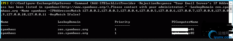

忽略这里的Configure-ExchangeEdgeServer,这个是我自定义的一个命令,为了方便统一管理两台Exchange边缘服务器。
Add-IPBlockListProvider 命令中关键的几个参数:
-AnyMatch Technet上面说该值默认为false,我测试了几次,默认是True。Exchange 2013 CU10,所以这里要显示的指定一下为False,避免将正常的邮件视为垃圾邮件拒收了。

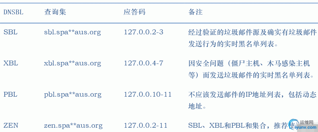

-IPAddressesMatch 这里指定的是DNSBL返回的Returncode,各自的含义可以参考  http://www.spamhaus.org/zen/ 上面的说明。或参照下图:
-LookupDomain 指定要使用的DNSBL域名
-RejectionResponse 指定邮件被拒绝时,返回的消息。

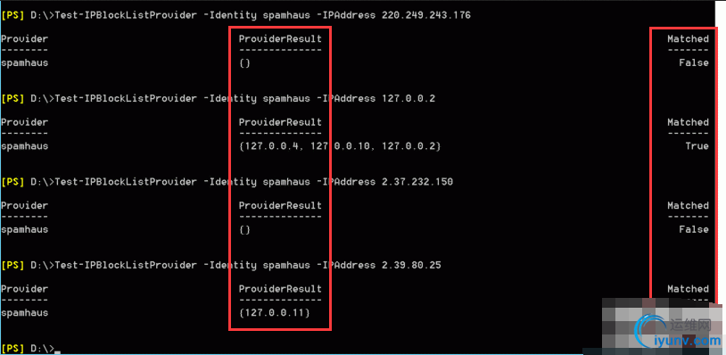

为了便于测试,RFC5782规定,所有DNSBL都应该包含127.0.0.2。
配置完成后可以测试一下,下面是我测试的几个结果:
