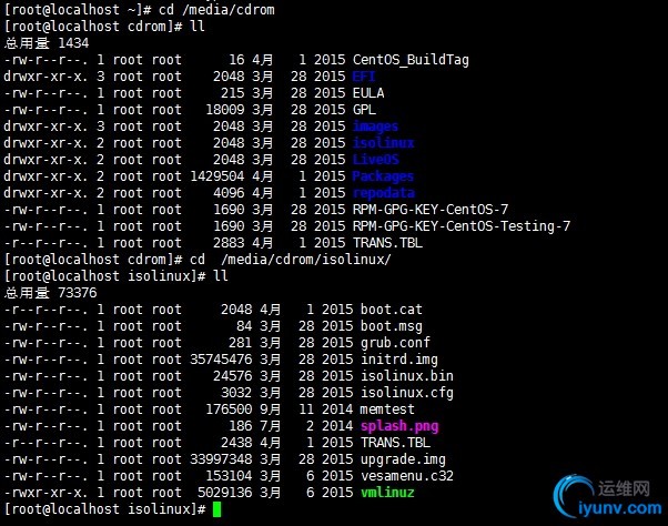

        通过光盘启动引导安装时候,cdrom/isolinux/会当做启动分区,相当于一个boot分区,此过程一般位于引导设备,例如可通过光盘、U盘或网络等;后续的anacona及其安装用到的程序包等可以来自于程序包仓库,此仓库的位置可以为:本地光盘、本地硬盘、ftp server、http server、nfs server
        如果想手动指定安装仓库:按下ESC、在boot下输入linuxmethod
           [iyunv@localhost cdrom]# ll  /media/cdrom/isolinux/
        (1)MBR:cdrom/isolinux/boot.cat光盘上的引导加载器,相当于Bootloader

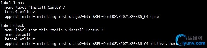

        (2)Stage2:isolinux/isolinux.bin,配置文件:isolinux/isolinux.cfg
       每个对应的菜单选项:[iyunv@localhostisolinux]# cat isolinux.cfg
   加载内核:isolinux/vmlinuz
  向内核传递参数:append  initrd=initrd.img
        (3)splash.png:启动装载时的背景图片
        (4)装载根文件系统,并启动anaconda

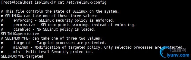

             2)系统安装完成后禁用SELinux:
    方法一:配置文件,编辑/etc/sysconfig/selinux或/etc/selinux/config文件,
                     修改SELINUX参数的值为下面其中之一,改为permissive或者disabled
    方法二:命令立即生效方式:
            # getenforce
           # setenforce  0

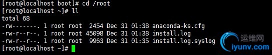

   1.kickstart:在/root目录上有一个模板样式的anaconda-ks.cfg配置文件
       [iyunv@localhost /]# cat /root/anaconda-ks.cfg

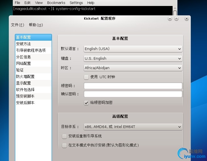

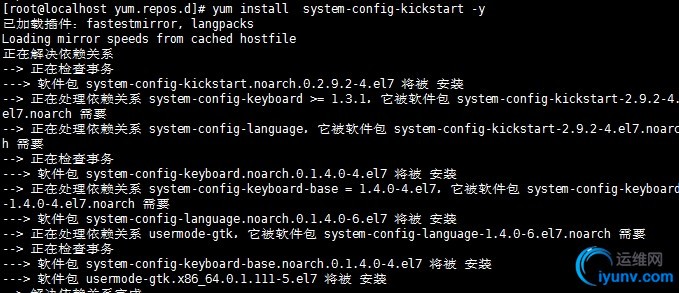

   1.安装system-config-kickstart程序包
         该程序包可以生成图形化界面来通过选项配置的方式后自动生成ks.cfg脚本
          # yum install  system-config-kickstart
   2.打开system-config-kickstart程序包,配置ks.cfg文件
在此步骤可以选择导入/root/anaconda-ks.cfg作为模板来进行修改操作完成配置
# system-config-kickstart
