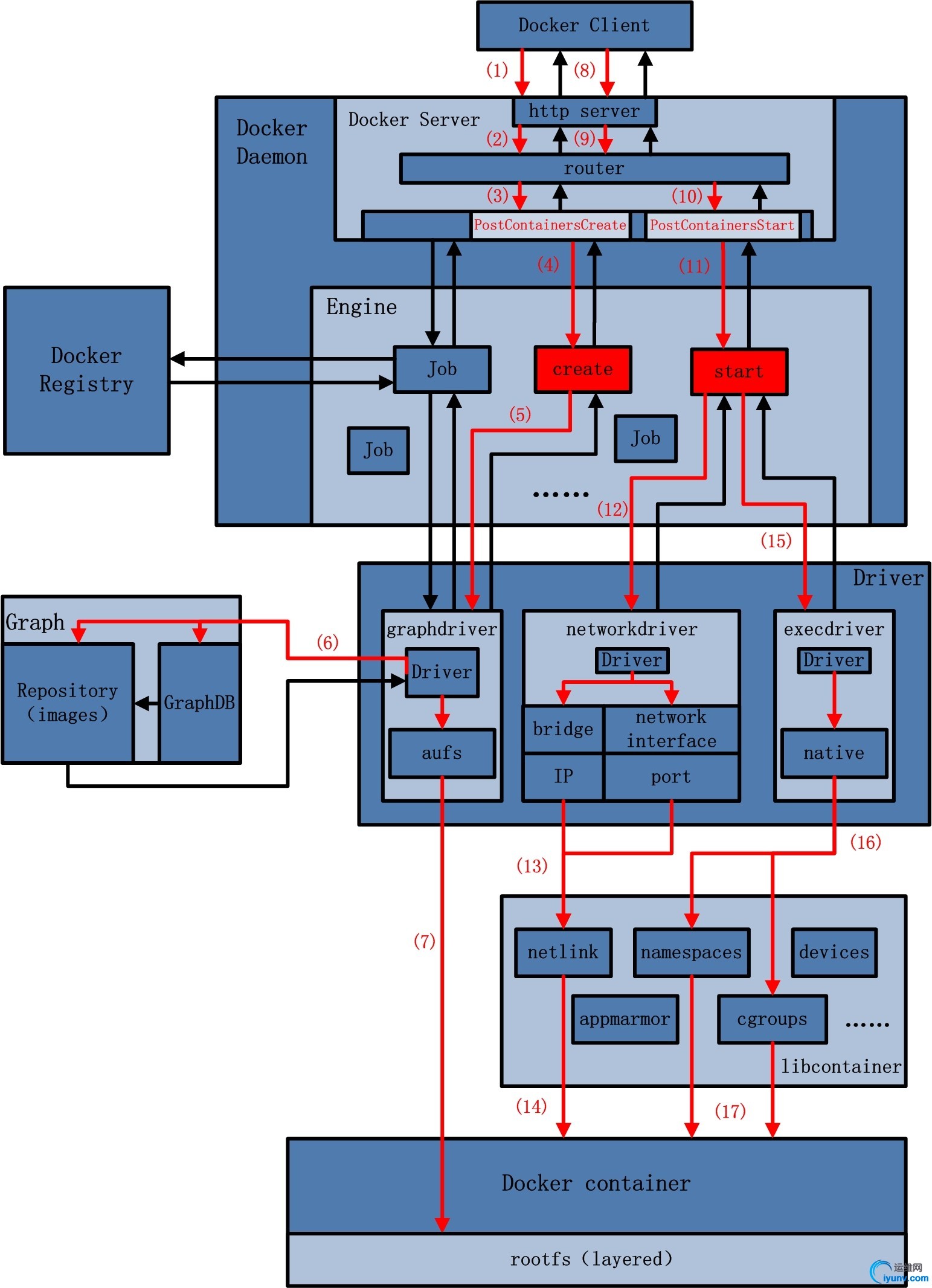

3 Docker总架构图学习Docker的源码并不是一个枯燥的过程,反而可以从中理解Docker架构的设计原理。Docker对使用者来讲是一个C/S模式的架构,而Docker的后端是一个非常松耦合的架构,模块各司其职,并有机组合,支撑Docker的运行。
在此,先附上Docker总架构,如图3.1。
图3.1 Docker总架构图
如图3.1,不难看出,用户是使用Docker Client与Docker Daemon建立通信,并发送请求给后者。
而Docker Daemon作为Docker架构中的主体部分,首先提供Server的功能使其可以接受Docker Client的请求;而后Engine执行Docker内部的一系列工作,每一项工作都是以一个Job的形式的存在。
Job的运行过程中,当需要容器镜像时,则从Docker Registry中下载镜像,并通过镜像管理驱动graphdriver将下载镜像以Graph的形式存储;当需要为Docker创建网络环境时,通过网络管理驱动networkdriver创建并配置Docker容器网络环境;当需要限制Docker容器运行资源或执行用户指令等操作时,则通过execdriver来完成。
而libcontainer是一项独立的容器管理包,networkdriver以及execdriver都是通过libcontainer来实现具体对容器进行的操作。
当执行完运行容器的命令后,一个实际的Docker容器就处于运行状态,该容器拥有独立的文件系统,独立并且安全的运行环境等。

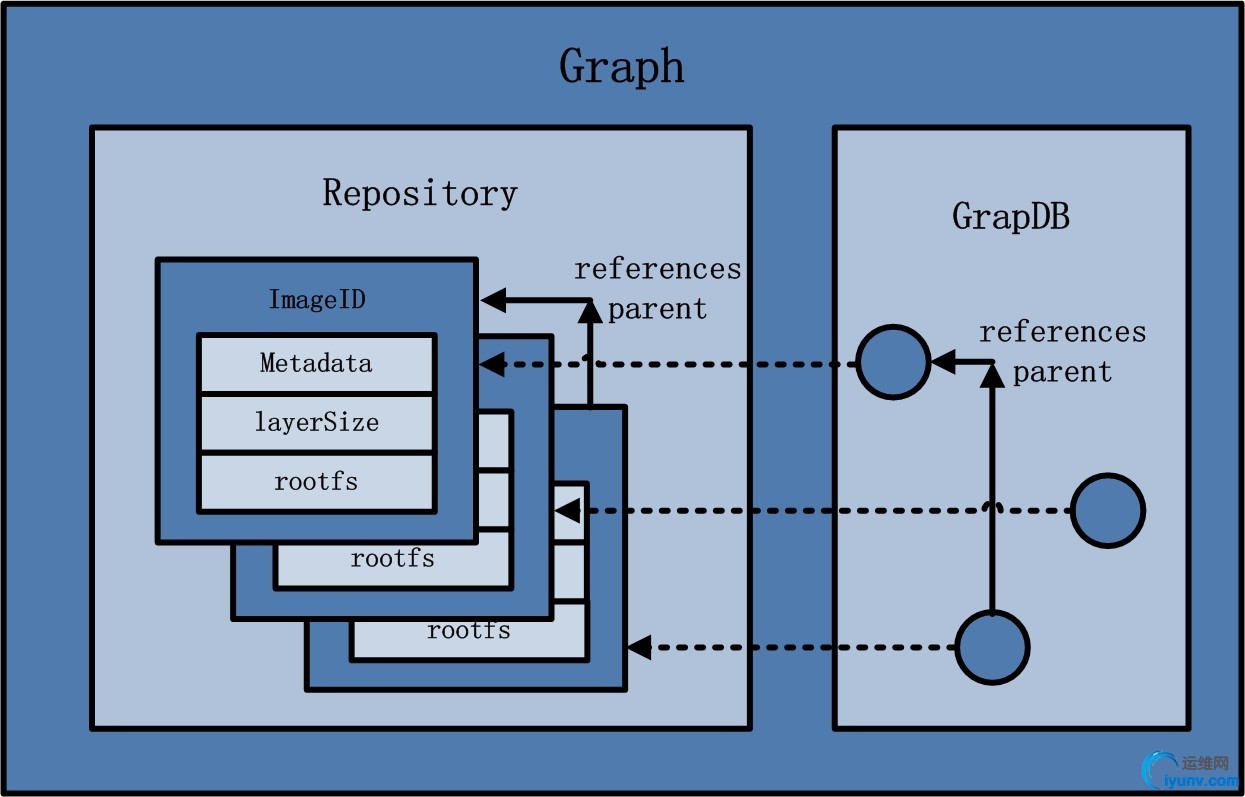

4.4 GraphGraph在Docker架构中扮演已下载容器镜像的保管者,以及已下载容器镜像之间关系的记录者。一方面,Graph存储着本地具有版本信息的文件系统镜像,另一方面也通过GraphDB记录着所有文件系统镜像彼此之间的关系。Graph的架构如图4.3。
图4.3 Graph架构示意图
其中,GraphDB是一个构建在SQLite之上的小型图数据库,实现了节点的命名以及节点之间关联关系的记录。它仅仅实现了大多数图数据库所拥有的一个小的子集,但是提供了简单的接口表示节点之间的关系。
同时在Graph的本地目录中,关于每一个的容器镜像,具体存储的信息有:该容器镜像的元数据,容器镜像的大小信息,以及该容器镜像所代表的具体rootfs。

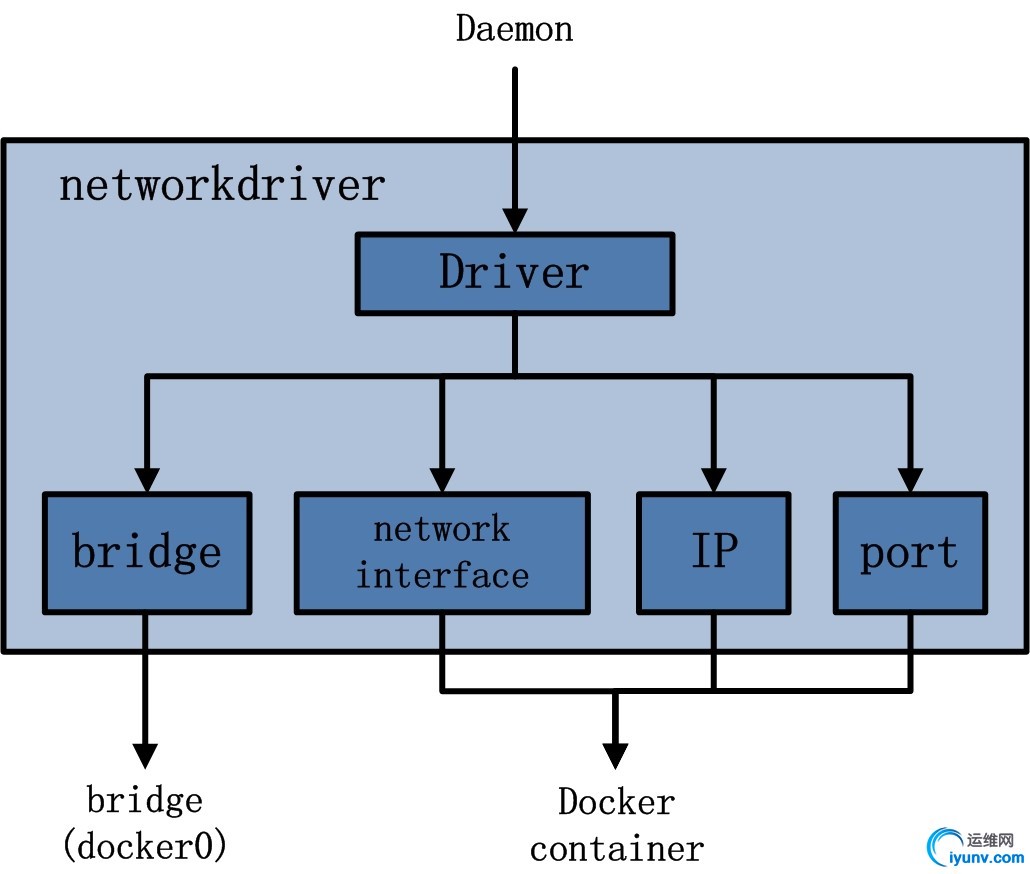

networkdriver的用途是完成Docker容器网络环境的配置,其中包括Docker启动时为Docker环境创建网桥;Docker容器创建时为其创建专属虚拟网卡设备;以及为Docker容器分配IP、端口并与宿主机做端口映射,设置容器防火墙策略等。networkdriver的架构如图4.5:

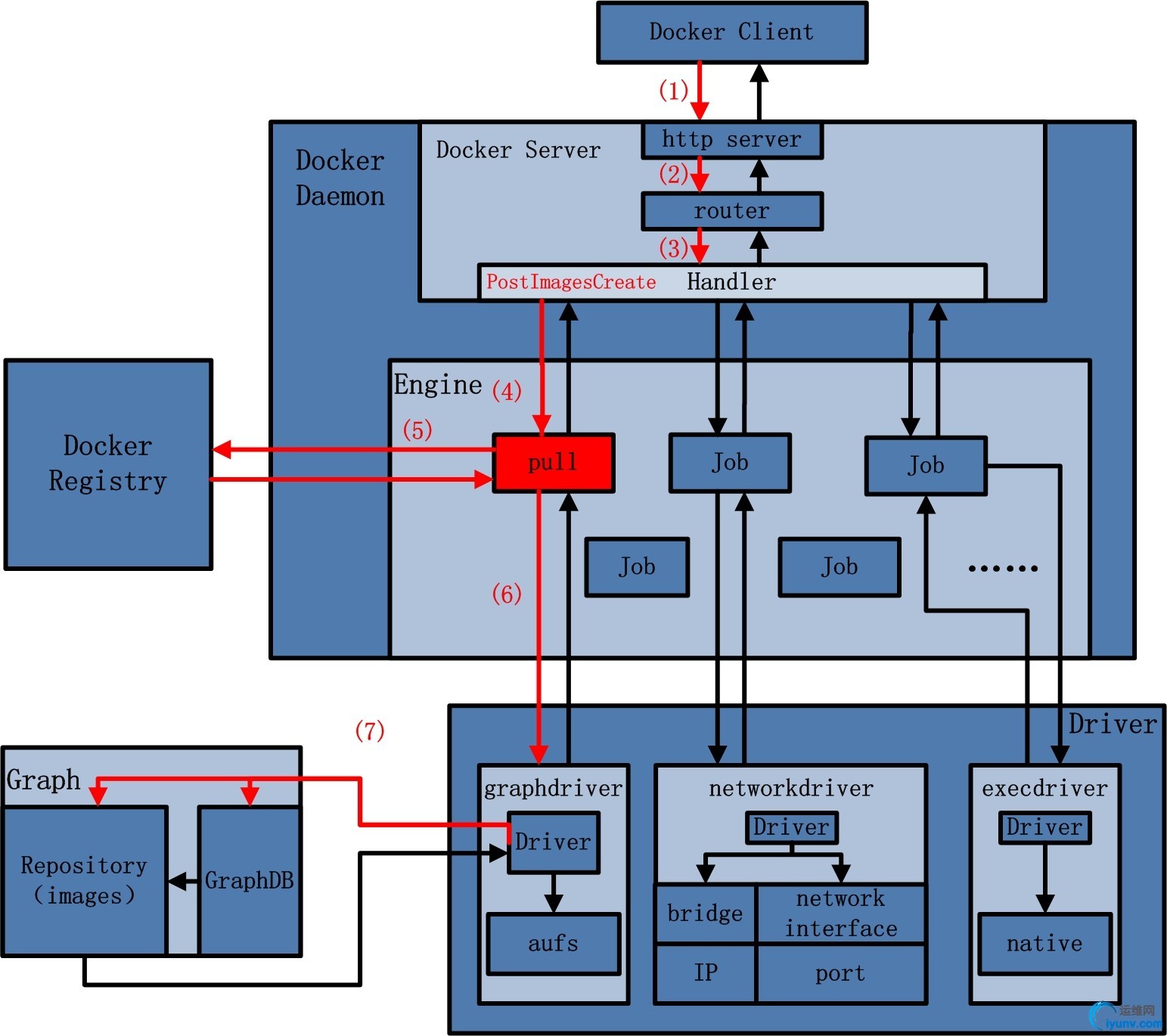

5.1 docker pulldocker pull命令的作用为:从Docker Registry中下载指定的容器镜像,并存储在本地的Graph中,以备后续创建Docker容器时的使用。docker pull命令执行流程如图5.1。
图5.1 docker pull命令执行流程示意图
如图,图中标记的红色箭头表示docker pull命令在发起后,Docker所做的一系列运行。以下逐一分析这些步骤。
(1) Docker Client接受docker pull命令,解析完请求以及收集完请求参数之后,发送一个HTTP请求给Docker Server,HTTP请求方法为POST,请求URL为"/images/create? "+"xxx";
(2) Docker Server接受以上HTTP请求,并交给mux.Router,mux.Router通过URL以及请求方法来确定执行该请求的具体handler;
(3) mux.Router将请求路由分发至相应的handler,具体为PostImagesCreate;
(4) 在PostImageCreate这个handler之中,一个名为"pull"的job被创建,并开始执行;
(5) 名为"pull"的job在执行过程中,执行pullRepository操作,即从Docker Registry中下载相应的一个或者多个image;
(6) 名为"pull"的job将下载的image交给graphdriver;
(7) graphdriver负责将image进行存储,一方创建graph对象,另一方面在GraphDB中记录image之间的关系。
5.2 docker rundocker run命令的作用是在一个全新的Docker容器内部运行一条指令。Docker在执行这条命令的时候,所做工作可以分为两部分:第一,创建Docker容器所需的rootfs;第二,创建容器的网络等运行环境,并真正运行用户指令。因此,在整个执行流程中,Docker Client给Docker Server发送了两次HTTP请求,第二次请求的发起取决于第一次请求的返回状态。Docker run命令执行流程如图5.2。
图5.2 docker run命令执行流程示意图
如图,图中标记的红色箭头表示docker run命令在发起后,Docker所做的一系列运行。以下逐一分析这些步骤。
(1) Docker Client接受docker run命令,解析完请求以及收集完请求参数之后,发送一个HTTP请求给Docker Server,HTTP请求方法为POST,请求URL为"/containers/create? "+"xxx";
(3) mux.Router将请求路由分发至相应的handler,具体为PostContainersCreate;
(4) 在PostImageCreate这个handler之中,一个名为"create"的job被创建,并开始让该job运行;
(5) 名为"create"的job在运行过程中,执行Container.Create操作,该操作需要获取容器镜像来为Docker容器创建rootfs,即调用graphdriver;
(6) graphdriver从Graph中获取创建Docker容器rootfs所需要的所有的镜像;
(7) graphdriver将rootfs所有镜像,加载安装至Docker容器指定的文件目录下;
(8) 若以上操作全部正常执行,没有返回错误或异常,则Docker Client收到Docker Server返回状态之后,发起第二次HTTP请求。请求方法为"POST",请求URL为"/containers/"+container_ID+"/start";
(9) Docker Server接受以上HTTP请求,并交给mux.Router,mux.Router通过URL以及请求方法来确定执行该请求的具体handler;
(10)mux.Router将请求路由分发至相应的handler,具体为PostContainersStart;
(11)在PostContainersStart这个handler之中,名为"start"的job被创建,并开始执行;
(12)名为"start"的job执行完初步的配置工作后,开始配置与创建网络环境,调用networkdriver;
(13)networkdriver需要为指定的Docker容器创建网络接口设备,并为其分配IP,port,以及设置防火墙规则,相应的操作转交至libcontainer中的netlink包来完成;
(14)netlink完成Docker容器的网络环境配置与创建;
(15)返回至名为"start"的job,执行完一些辅助性操作后,job开始执行用户指令,调用execdriver;
(16)execdriver被调用,初始化Docker容器内部的运行环境,如命名空间,资源控制与隔离,以及用户命令的执行,相应的操作转交至libcontainer来完成;
(17)libcontainer被调用,完成Docker容器内部的运行环境初始化,并最终执行用户要求启动的命令。
