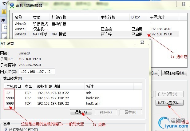

SecureCRT客户端上直接写192.168.197.129:22即可

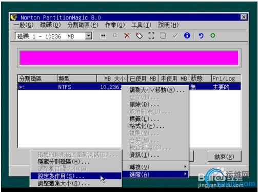

3:安装windows(镜像安装)
      1:使用PQ把磁盘格式化
      2:使用镜像ghost到磁盘
      3:使用PQ把磁盘设置为可作用
 问题:安装好后如果没有网络,可以在主机的服务中打开所有的vmware服务
