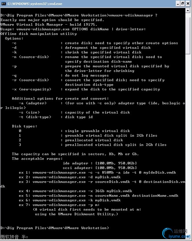

  使用vmware自带的硬盘调整工具vmware-vdiskmanager.exe改变虚拟盘的大小。这个工具就在vmware的安装目录下面,需要在dos下使用,不加任何参数执行时,会显示出它的usage。对这里有用的是
      -x : expand the disk to the specified capacity
  执行vmware-vdiskmanager -x 6Gb xxxx.vmdk,启动后进入系统执行fdisk -l就可以发现硬盘容量已经改变了。

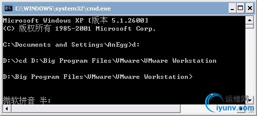

     打开宿主机中的命令行或终端(Linux中的命令行),以运行虚拟磁盘管理软件。在Windows宿主机中,更改目录为你安装Workstation软件所在的目录。默认的安装目录为C:\Program Files\VMware\VMware Workstation。

    D:\Big Program Files\VMware\VMware Workstation>vmware-vdiskmanager -c -s 40Gb –a  ide -t 0 E:\myDisk.vmdk

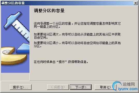

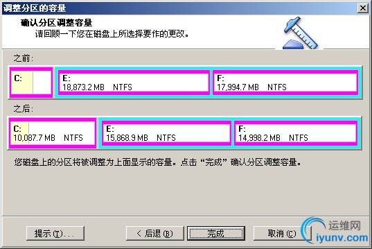

举例用第三方磁盘管理软件PartitionMagic来调整分区大小
原始磁盘
进入调整向导
经过设置后的调整方案
应用方案后的结果
主磁盘C空间从4GB变为了10GB。

附上命令行中的虚拟磁盘管理工具的帮助
参考自VMworkstation v5.5.1 User's Manual.pdf 第230-236页
