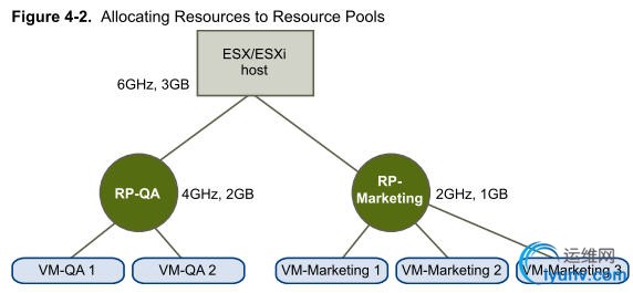

下图截取自官方的《vSphere Resource Management Guide》第36页
图1:资源池
其中1台主机有6GHz CPU资源和3GB可用内存资源。并且创建了2个资源池,RP-QA获得2/3的资源,也就是4GHz CPU资源和2GB内存资源。RP-Marketing获得剩下的1/3的资源。

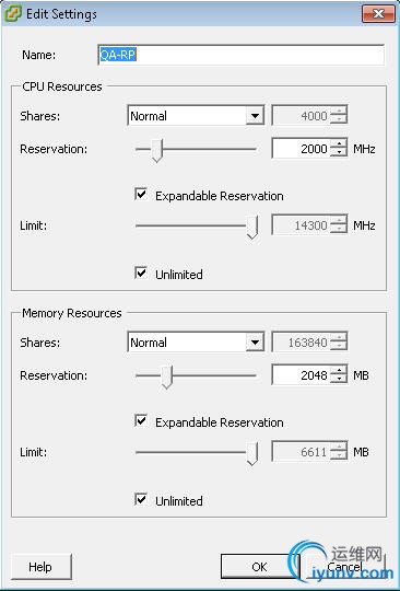

同VM一样,资源池也有Shares, Reservation和Limit这3个配置项。(见下图)
图2:编辑资源池属性
【Limit】
RP的Limit和VM的Limit类似,不同的就是这个limit是RP中所有VM可用物理资源的上限值。
虽然Limit不会限制VM的创建,但是它限定了可用物理资源,影响了RP中运行中VM的性能。
【Shares】
资源池的资源通常通过份额来分配。有3种预设的份额分配方式,High,Normal和Low,比重分别为4:2:1。反映在Shares数字上则如下表

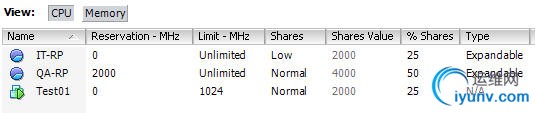

(2) 在cluster根一级的VM和其下的第一层Resource Pool共同分享所有资源
Normal RP默认份额是4000,单vCPU的VM的Normal份额是1000,2个vCPU的是2000
图6:例子2
所以,如果某服务器特别重要,需要特别多的份额,那就直接放在cluster底下,可以不用放进任何RP
Normal类型的资源池,其内存份额是163840,CPU份额是4000,相当于一台配置了4vCPU和16GB内存的VM。(为便于记忆这么类比)

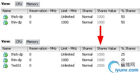

(3) 将VM从某一个RP移走,份额总数会减少,意味着每一单位份额的资源增加了;VM移入某个RP,总份额会增加,意味着每一单位份额的资源减少了。
图7:例子3-移除VM对资源分配的影响
这个例子中,总份额数从8000下降到了6000,原先有16GHz CPU资源,每一份是2MHz,现在增加到了2.67MHz。因此每个RP的总资源也增加了。
VM移动到另一个RP的时候,其Limit和Reservation值保留
。其份额如果是以Normal, High, Low表示的话,将在目的RP中占有相应的比例。并且影响到目的RP的总份额数。下图例子中,Test01的加入导致该RP中总份额由2000增加到了4000,因此单位份额的CPU资源下降了一半,原先每台VM的可用资源比例也从50%下降到了25%.
图8:例子3-加入VM对资源分配的影响

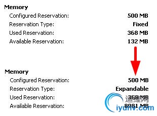

资源池有2种类型,Fixed和Expandable。在上面的截图中可以看见,CPU和Memory资源都可以勾选Expandable Reservation,默认是勾选的。如果手工去掉这个勾,就可以更改为Fixed。
Fixed类型就是其中的VM的Reservation只能使用自己的Reservation,而Expandable的RP Reservation就是不仅可以使用自己的Reservation,而且当RP中的可用保留(Available Reservation)不够VM用的时候,可以使用父RP中的可用保留。
下图就是将Memory Reservation类型从Fixed改成Expandable后,Available Reservation的变化。
图9:资源保留的类型Fixed和Expandable

举例,如上图9中,Fixed的时候,可用保留只剩下132MB了,此时启动1台2vCPU,2GB内存,0内存保留的VM,是否能启动呢?答案是不能,因为虽然此VM内存保留设为了0,但是Memory Overhead还需要198MB可用内存保留。因此无法启动。
