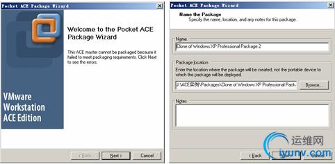

(1)在集成了ACE组件的VMware Workstaion程序主界面中选择对应的ACE主机程序,单击“Command”栏中的“Creat Pocket ACE package”(创建新包)链接项,打开如图6-171所示向导首页对话框。
图6-171 “Welcome to the Pocket Package Wizard”对话框 图6-172 “Name the package”对话框
(2)单击“Next”按钮,打开如图6-172所示对话框。在这里同样需要为新建的Pocket包起名,并指定存放位置。

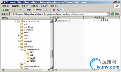

【注意】如果在<chsdate year="1899" month="12" day="30" islunardate="False" isrocdate="False" w:st="on"><span lang="EN-US">6.4.4</span></chsdate>节设置的包选项设置,特别是6-158中的序列号设置不正确,或者是在VMware Workstation 6中对应操作系统文件夹中没有正确版本的sysprep.exe文件(如图6-173所示),均可能在图6-171所示向导首页对话框中单击“Next”按钮后,将出现如图6-174所示的错误提示,Pocket包创建过程无法向下继续进行。
(3)在图6-172所示对话框中单击“Next”按钮,打开如图6-175所示对话框。在这里要选择在包要包含哪个类型的VMware Player,通常只需要选择与对应操作系统类型一致即可,这样可以节省包的容量,使便携式设备中所需的存储空间也更小。
图6-173 VMware Workstation 6中的sysprep文件
6-174 没有正确配置包设置,或者没有配置正确版本sysprep.ese文件时的错误提示 图6-175 “Select Plyer”对话框

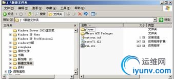

【注意】Pocket包的部署过程绝不是像ACE实例包那样是简单的包文件复制过程。这可以从Pocket包部署前后的文件夹结构对比看出。图6-185所示的是pocket包部署前的文件;而如图6-186所示的是pocket包部署后的文件。对比两者可以看出,文件夹结构区别是相当大的。在图6-185所示包文件夹中,包括了一个名为deploy.exe的文件,它是用来承时部署pocket包文件的。
图6-184 pocket包部署前的文件夹
图6-185 pocket包部署后的文件夹

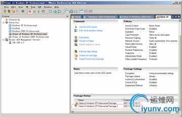

图6-186 VMware Workstaion主界面中的Pocket包
如果不想立即分发新创建的Pocket包,则要在图6-179所示向导完成对话框中取消默认的“Deploy to portable device now”复选项选择。单击“Finish”按钮后退出创建向导,完成新Pocket包的创建过程。事后还可以在集成了ACE组件的VMware Workstaion主界面中找到相应ACE主机程序,然后在“Package History”栏中选择相应的Pocet包(如图6-186所示),单击右键,在弹出菜单中选择“Deploy the ACE package”选项,同样可以打开如图6-180所示对话框进行Pocket包分发。
