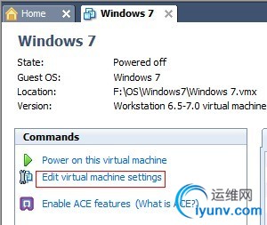

  • 打开相应 vmware 虚拟机上的 “Virtaul Machine Settings“

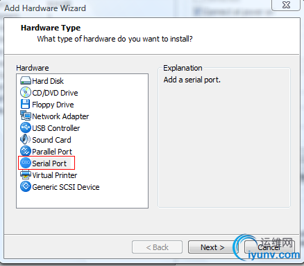

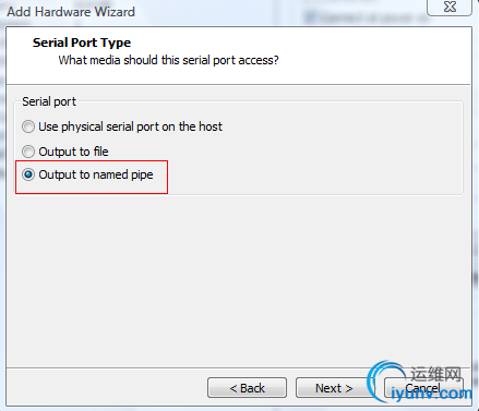

  • “Hardware ”选项中 ----> 点击“Add" 添加一个串口设备 SeriallPort .

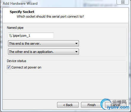

  •  "Next",在 "Serial Port" 里选中 “Output to named pipe"

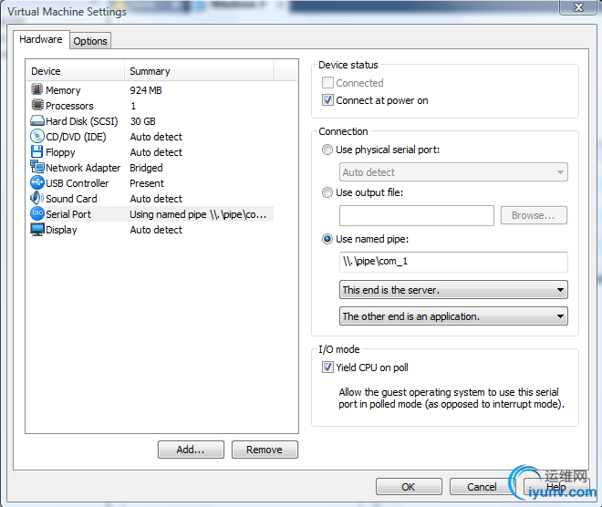

  • "next",然后如下设置:
  • 确定之后,回到如下界面,在右脚"Virtual Machine Settings" 页面时,在“I/O Mode” 里选中“Yield CPU on poll“
  •  Ok之后就设定完毕了。

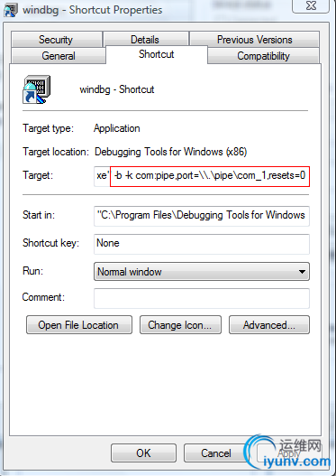

  安装之后,设置一个桌面快捷方式,然后,右键->属性,在Target中的引号后面添加如下:-b -k com:pipe,port=\\.\pipe\com_1,resets=0
            或者是: -b -k com:port=\\.\pipe\com_1,baud=115200,pipe 【二者似乎皆可】

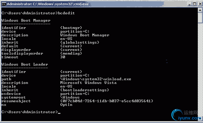

         Vista和XP不同, 没有boot.ini文件, 需要用bcdedit进行启动设置。

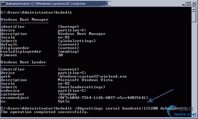

  • 在administrator权限下, 进入command line模式,  键入bcdedit命令, 会出现以下界面:
  • 然后, 设置端口COM1, baudrate为115200 (除COM1外, 也可以用1394或USB. 1394用起来比COM口快多了, 当然前提是你需要有1394卡及其驱动. 很恶心的是Vista不再支持1394的文件传输协议, 但是用windbg双机调试还是可以的)
    命令为:
    bcdedit /dbgsettings {serial [baudrate:value][debugport:value] | 1394 [channel:value] | usb }

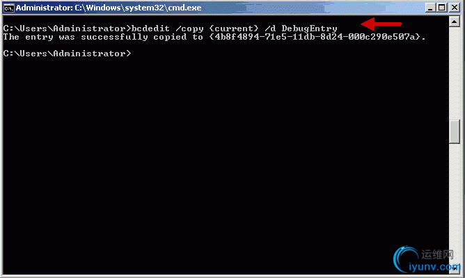

  • 接着, 我们需要复制一个开机选项, 以进入OS的debug模式
    命令为:
    bcdedit /copy {current} /d DebugEnty
    DebugPoint为选项名称, 名字可以自己定义. 然后复制得到的ID号.

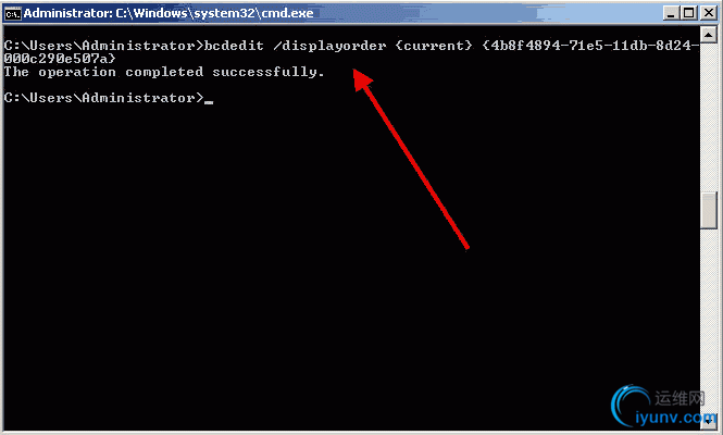

  • 接着增加一个新的选项到引导菜单
    bcdedit /displayorder {current} {ID}
    这里的{ID}的ID值是刚生成的ID值.

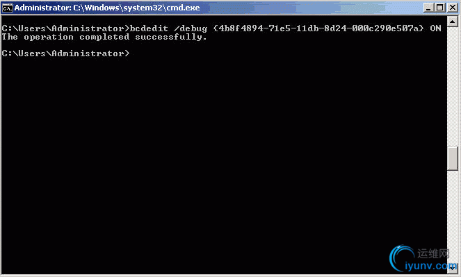

  • 激活DEBUG : bcdedit /debug {ID} ON
    这里的{ID} 的ID值还是刚才的ID值.

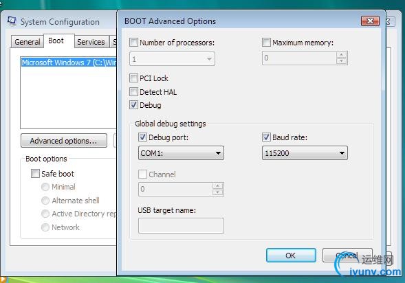

  • 命令执行成功后, 重新启动机器.或者更简单的图形界面设置:在msconfig界面中,选Boot,再选Advanced options,在选择Debug、Debug port、Baud rate都打上钩。如果所示:
  • 选择DebugEntry[debug]作为等入口。启动后,打开windbg.可以看到类似如下的信息:
