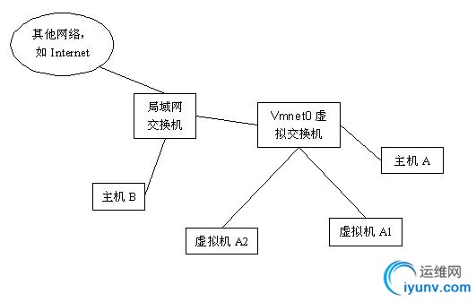

   Use bridged networking(使用桥接网络)
  说明:使用VMnet0虚拟交换机,此时虚拟机相当与网络上的一台独立计算机与主机一样,拥有一个独立的IP地址。
使用桥接方式,A,A1,A2,B可互访。

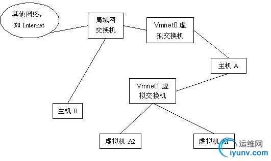

  Use Host-Only networking(使用主机网络)
说明:使用Vmnet1虚拟交换机,此时虚拟机只能与虚拟机、主机互访。也就是不能上Internet
使用Host方式,A,A1,A2可以互访,但A1,A2不能访问B,也不能被B访问。
