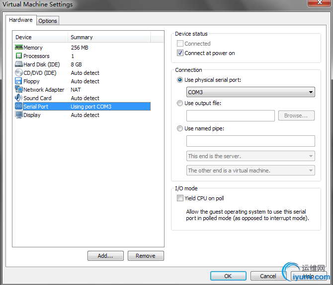

  以 Ubuntu 命令行模式为例,在 VMware 下配置虚拟机的硬件。选择添加串口硬件,并选择使用本机的物理串口。根据给出的串口列表进行选择吧。(好像就只有COM3可选)

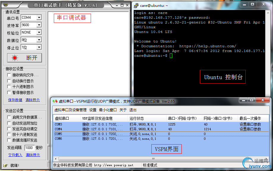

  打开VSPM文件夹下的“虚拟串口互联插件”目录,将vspm.ini 拷贝到VSPM主目录并覆盖原来的配置文件,目的是使 VSPM 在下次启动时将 COM3 和 COM4 相连,这样在Windows下就可以利用程序捕获 COM4 的输出,也就是虚拟机 Linux 中 COM3 的输入。
  如果你给虚拟机分配的串口不是COM3也没关系。vspm.ini 文件的最后四行如下:
COM3=127.0.0.1:7102;127.0.0.1:7101;Active;UDP_BC
COM4=127.0.0.1:7101;127.0.0.1:7102;Active;UDP_BC
COM5=127.0.0.1:7202;127.0.0.1:7201;Active;UDP_BC
COM6=127.0.0.1:7201;127.0.0.1:7202;Active;UDP_BC
这四个端口是两两相连的(第一行和第二行相连,第三行和第四行相连)。所以可以将COM后面的数字进行修改已达到你需要的效果。
  如果设置好 VMware 和 VSPM 后就可以启动虚拟机开始测试啦。现在分别启动VMware下的Linux和Windows下的串口调试器。

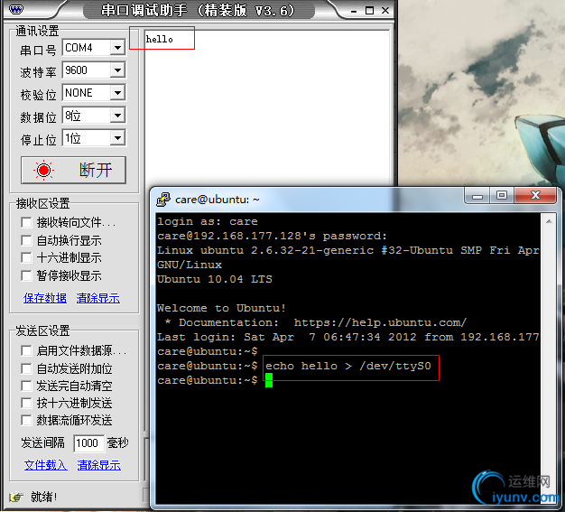

  现在,在Ubuntu 输入命令(或其他Linux控制台,命令是通用的)
echo hello > /dev/ttyS0
如果串口调试器的接收窗口有显示“hello”说明链接成功,可以编写程序来对VMware Linux的虚拟串口进行调试了。

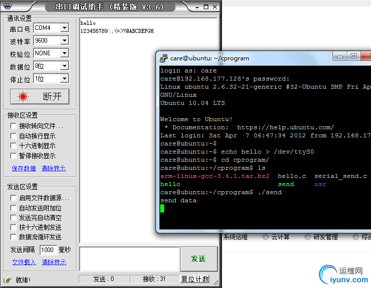

编译后,程序输出如下:
