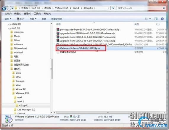

  (3)在网络中一台Windows计算机中(一般是在原来运行vSphere Client的计算机)中安装vSphere CLI程序,如图2~3所示。
  图2 运行安装程序
  图3 安装完成
  (4)复制下载的“pre-upgrade-from-esx4.0-to-4.1.0-0.0.260247-release.zip”和“upgrade-from-esx4.0-to-4.1.0-0.0.260247-release.zip”到vSphere CLI安装目录中的BIN目录中(即C:\Program Files (x86)\VMware\VMware vSphere CLI\bin,我当前的是64位的Windows,如果是32位的Windows,则是C:\Program Files \VMware\VMware vSphere CLI\bin目录),如图4所示。
  图4 复制升级文件到vSphere CLI工作目录
  【说明】实际上,也不用复制,只要在后面使用vSphere CLI上传到ESX Server主机时,指明这两个升级文件的位置即可。

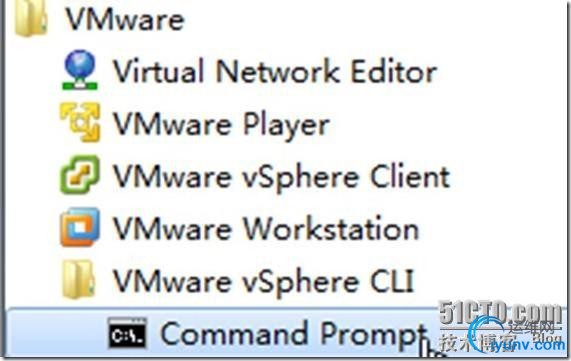

  (5)从“VMware”程序组中选择“VMware vSphere CLI→Command Prompt”,如图5所示,进入vSphere 命令行。
  图5 执行vSphere命令行

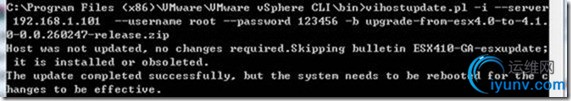

  (7)然后在 vSphere CLI 计算机上运行以下命令安装升级公告:
  vihostupdate.pl -i --server 主机名或 IP 地址 --username root --password 密码 -b ESX 升级 ZIP 捆绑包的位置。
  在本实例中,命令如下:
  C:\Program Files (x86)\VMware\VMware vSphere CLI\bin>vihostupdate.pl -i --server
  192.168.1.101 --username root --password 123456 -b upgrade-from-esx4.0-to-4.1.
  如图7所示。

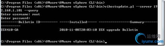

  (8) 验证公告是否已安装在 ESX 主机上。
  vihostupdate.pl --server 主机名或 IP 地址 –query
  在本例中,命令如下:
  C:\Program Files (x86)\VMware\VMware vSphere CLI\bin>vihostupdate.pl --server 19
  2.168.1.101 --query
  Enter username: root
  Enter password:
  如图8所示。
  图8

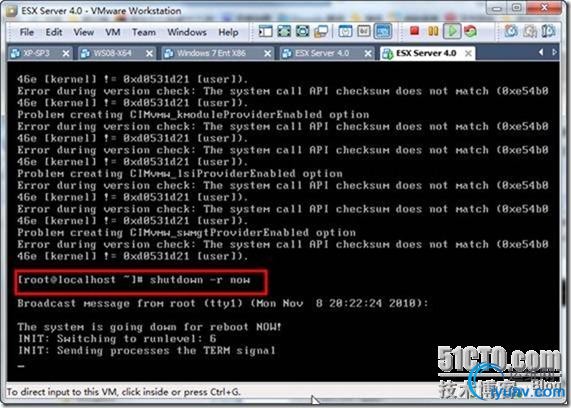

  (9)然后切换到vSphere 主机,执行shurtown –r now命令,重新引导主机,如图9所示。
  图9 重新启动主机

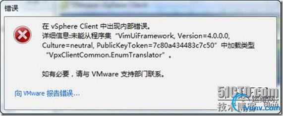

  (11)如果你是在虚拟机中做实验,在升级完成后,可能会出现图10的错误提示。而在物理主机上升级时,则不会出现这个提示。所以,请放心,上面的升级步骤是没有问题的。
  图10 出现错误提示

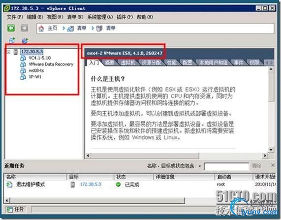

  (12)安装vSphere Client 4.1程序,并连接到主机。vSphere Client 4.1需要单独从VMware网站下载,与以前不同之处在于,VMware vSphere不在集成于VMware ESX Server 4.1主机与vCenter Server中。
  使用vSphere Client登录到vSphere,退出维护模式,升级完成。图11是我网络中的1台VMware ESX Server 4.0升级到4.1之后的界面。
  图11 升级到4.1
