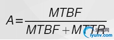

计算机系统的可靠性用平均无故障时间(MTBF)来度量,即计算机系统平均能够正常运行多长时间,才发生一次故障。系统的可靠性越高,平均无故障时间越长。可维护性用平均维修时间(MTTR)来度量,即系统发生故障后维修和重新恢复正常运行平均花费的时间。系统的可维护性越好,平均维修时间越短。计算机系统的可用性定义为:MTBF/(MTBF+MTTR) * 100%。由此可见,计算机系统的可用性定义为系统保持正常运行时间的百分比。计算公式为
MTBF = mean time between failuresv
MTTR = mean time to repairv
A = probability system will provide service ata random time (ranging from 0 to 1)
描述可用性的一种常用的方法是使用“9”,如三个 9 表示 99.9% 可用性。但是,有时会误解用 9 度量的含义。需要进行算术运算才能知道三个 9(99.9% 可用性)表示一年大约有 8.5 小时的服务中断期。四个 9 (99.99%) 是更高一级的可用性,表示一年大约有 1 小时的服务中断期。五个 9 (99.999%) 表示每年仅有大约 5 分钟的中断期。

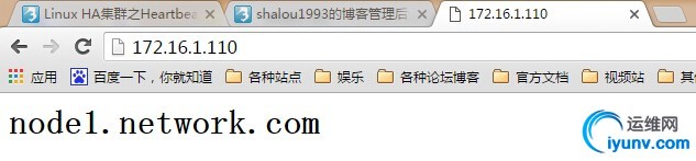

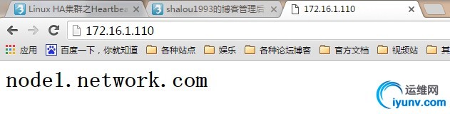

[iyunv@node1 ha.d]# ss -tnl | grep "80"                # 80端口已然启动
LISTEN     0      128                      :::80                      :::*
此时可以看到资源已然运行在我们定义的主节点上

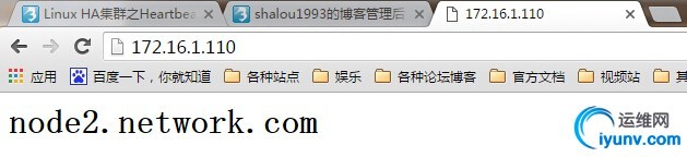

此时模拟node1节点故障,看资源是否会转移至node2节点
[iyunv@node1 ha.d]# /usr/share/heartbeat/hb_standby
Going standby [all].
此时可以看到资源已成功从node1转移至node2,此时再让node1上线
[iyunv@node1 ha.d]# /usr/share/heartbeat/hb_takeover
因为我们在主配置文件中定义了auto_failback on,所以会实现故障转回功能,若不想自动转回,则设置此参数为off即可

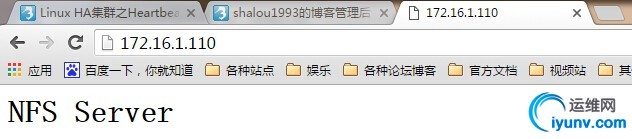

此时让node1节点下线
可以看到,仍然可以访问,但此时所有资源已经转移到了node2上面
10
11
12
13
14
15
16
17
[iyunv@node2 ha.d]# ip addr show
1: lo: <LOOPBACK,UP,LOWER_UP> mtu 16436 qdisc noqueue state UNKNOWN
    link/loopback 00:00:00:00:00:00 brd 00:00:00:00:00:00
    inet 127.0.0.1/8 scope host lo
    inet6 ::1/128 scope host
       valid_lft forever preferred_lft forever
2: eth0: <BROADCAST,MULTICAST,UP,LOWER_UP> mtu 1500 qdisc pfifo_fast state UP qlen 1000
    link/ether 00:0c:29:3a:ac:cc brd ff:ff:ff:ff:ff:ff
    inet 172.16.1.104/24 brd 255.255.255.255 scope global eth0
    inet 172.16.1.110/16 scope global eth0
    inet6 fe80::20c:29ff:fe3a:accc/64 scope link
[iyunv@node2 ha.d]# ss -tnl | grep "80"
[iyunv@node2 ha.d]# mount | grep "nfs"
sunrpc on /var/lib/nfs/rpc_pipefs type rpc_pipefs (rw)
172.16.1.102:/www/web on /var/www/html type nfs (rw,vers=4,addr=172.16.1.102,clientaddr=172.16.1.104)
到此为止一个简单的 Heartbeat + NFS + httpd的高可用服务搭建完成
