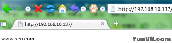

访问资源测试:
发现另一台设备则:

发现没有丢一个包,比较完美!
发现xc.bj.com 机器上的http已开始启动!
网页一刷新,便呈现出来!
如果两台机器上放置的是同一个网页时,不会影响正常访问

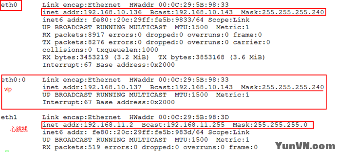

[iyunv@zz ha.d]# ifconfig |less
发现已经有虚拟ip
eth0      Link encap:Ethernet  HWaddr 00:0C:29:5B:98:33
          inet addr:192.168.10.136  Bcast:192.168.10.143  Mask:255.255.255.240
          inet6 addr: fe80::20c:29ff:fe5b:9833/64 Scope:Link
          UP BROADCAST RUNNING MULTICAST  MTU:1500  Metric:1
          RX packets:11573 errors:0 dropped:0 overruns:0 frame:0
          TX packets:10445 errors:0 dropped:0 overruns:0 carrier:0
          collisions:0 txqueuelen:1000
          RX bytes:3679371 (3.5 MiB)  TX bytes:4107158 (3.9 MiB)
          Interrupt:67 Base address:0x2000
eth0:0    Link encap:Ethernet  HWaddr 00:0C:29:5B:98:33
          inet addr:192.168.10.137  Bcast:192.168.10.143  Mask:255.255.255.240

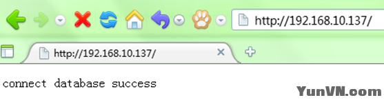

测试:
由lamp搭建的连接mysql 数据库的php页面!
主director

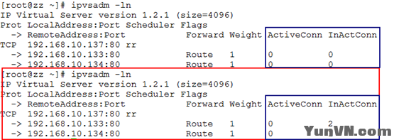

web窗口如果关闭ActiveConn为0
由于是轮询方式,所以:
后台服务器:一个mysql服务启动 (realserver1)     一个关闭(realserver2)
          RX packets:5767 errors:0 dropped:0 overruns:0 frame:0
          TX packets:4833 errors:0 dropped:0 overruns:0 carrier:0
          RX bytes:646738 (631.5 KiB)  TX bytes:754427 (736.7 KiB)
eth1      Link encap:Ethernet  HWaddr 00:0C:29:5B:98:3D
          inet addr:192.168.11.2  Bcast:192.168.11.255  Mask:255.255.255.0
          inet6 addr: fe80::20c:29ff:fe5b:983d/64 Scope:Link
[iyunv@zz ha.d]# ipvsadm -ln
IP Virtual Server version 1.2.1 (size=4096)
Prot LocalAddress:Port Scheduler Flags
  -> RemoteAddress:Port           Forward Weight ActiveConn InActConn
TCP  192.168.10.137:80 rr
  -> 192.168.10.134:80            Route   0      0          0
  -> 192.168.10.133:80            Route   0      0          0
因为ldirector.cf里用的是默认静默模式,只把Weight减少了,列表还在,没做任何处理!
另一台director没有vip,也没用ipvsadm –ln 列表!
  -> 192.168.10.133:80            Route   1      0          0
发现权重值已发生改变!
  -> 192.168.10.134:80            Route   1      0          0
由于静默模式打开了饿,所以后台服务器即使失效,列表也不消失
