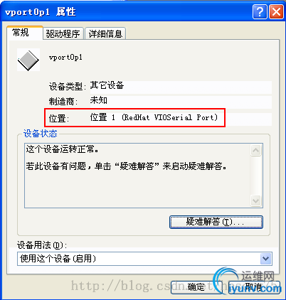

2)vportOp1的属性如下:
从上图可以看出,这个设备正是我们在前面libvirt里定义里定义的“'com.redhat.spice.0”字符设备,它的位置1与我们定义的port=’1’一致,如果要实验可以改一下port=’2’看看,虚拟机里面的位置也会随之改成2
