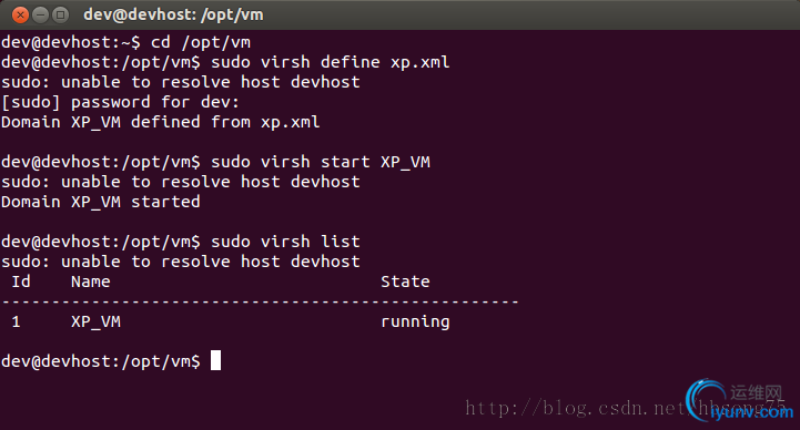

3.执行下面的命令定义虚拟机
  dev@xxx:~/opt/vm$ sudo virsh define xp.xml
  Domain XP_VM defined from xp.xml
XP_VM是我们在xp.xml为这个虚拟机起的名字。
4.启动虚拟机
  dev@xxx:~/opt/vm$ sudo virsh start XP_VM
  Domain XP_VM started
检查一下:
  dev@xxx:~/opt/vm$ sudo virsh list
