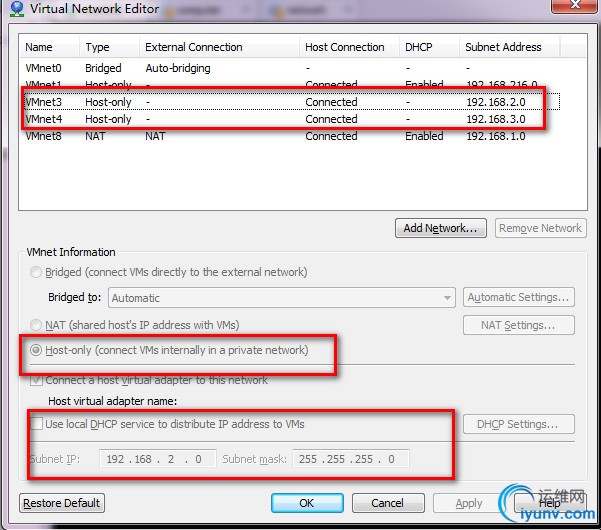

  2. 环境需求
  vmwareworkstation 网络配置
  controller VM1
  eth0 (192.168.70.247)
  Network VM2
  eth0 (192.168.70.248)
  eth1 (192.168.2.2)
  eth2 (192.168.3.2)
  Computer VM3
  eth0 (192.168.70.249)
  eth1 (192.168.2.3)

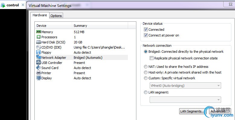

  3.安装Controller Node
  3.1 vm1虚拟机网络设置
  由于controller的eth1网卡主要负责对公网的API提供,这里我们不需要

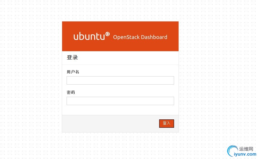

  controller节点安装完成,可以通过一下地址访问
http://192.168.70.247/horizon
帐号:admin
密码:admin_pass
