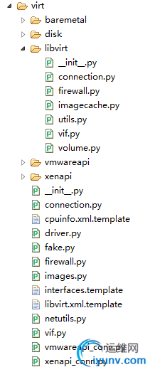

首先看一下libvirt的包结构,结构很简单,核心的方法都放在/nova/virt/libvirt/driver.py中,比起此前essex版本中放到connection.py的做法结构更加清晰了:

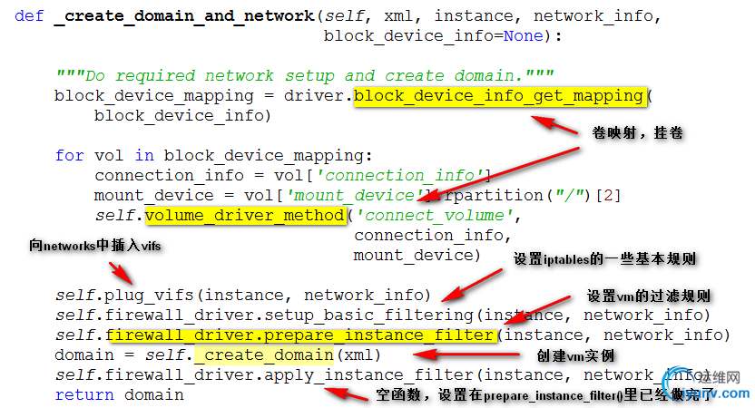

回到spawn()中,_create_image() 方法略过。接下来看下_create_domain_and_network(),用来设置卷映射、构建网络参数,最后创建vm实例。以下是方法的简明分析:
其中,在底层创建vm的动作,是在_create_domain()中完成的。它根据上一步生成好的xml的内容,定义一个虚拟机,相当于创建了一个virDomain对象,注意这时还没有启动这个虚拟机。
另外,其他需要vm的动作都是通过组装+调用该方法实现的。

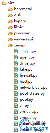

还是先看下 XenAPI驱动部分的包结构。和libvirt的结构基本相同。
XenAPI Driver部分,一共分两个类,包括连接 XenServer或者 Xen Cloud的XenAPIDriver 部分,以及一个调用XenAPI的 XenAPISession 类。

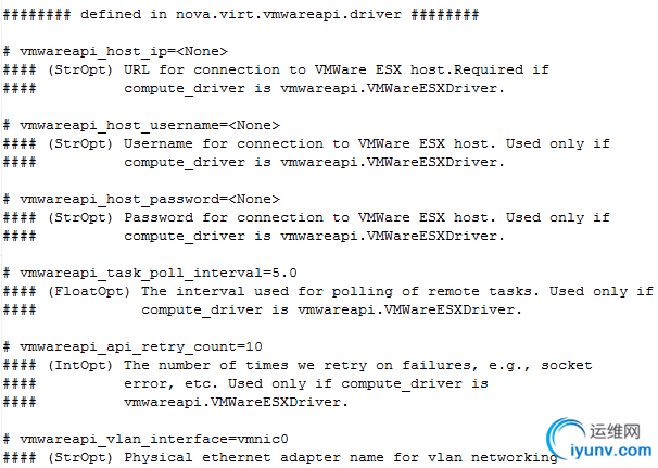

还是先看下driver.py,文件开头的配置部分列出了连接ESX所需的一些基础配置项,包括主机地址、用户名、密码等常规内容。这些都可以在nova.conf 中进行配置。如下:
vmwareapi_opts = [
cfg.StrOpt('vmwareapi_host_ip',
default=None,
help='URL for connection to VMWare ESX host.Required if '
'compute_driver is vmwareapi.VMWareESXDriver.'),
cfg.StrOpt('vmwareapi_host_username',
default=None,
help='Username for connection to VMWare ESX host. '
'Used only if compute_driver is '
'vmwareapi.VMWareESXDriver.'),
cfg.StrOpt('vmwareapi_host_password',
default=None,
help='Password for connection to VMWare ESX host. '
cfg.FloatOpt('vmwareapi_task_poll_interval',
default=5.0,
help='The interval used for polling of remote tasks. '
cfg.IntOpt('vmwareapi_api_retry_count',
default=10,
help='The number of times we retry on failures, e.g., '
'socket error, etc. '
cfg.StrOpt('vmwareapi_vlan_interface',
default='vmnic0',
help='Physical ethernet adapter name for vlan networking'),
FLAGS = flags.FLAGS
FLAGS.register_opts(vmwareapi_opts)
以下是配置文件的sample,因未配置所以这几项目前是None:
