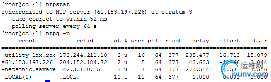

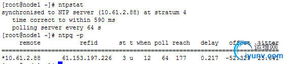

  2.1.3一段时间观察同步情况
控制节点情况:
  计算节点情况:

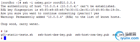

  7.2通过horizon创建实例

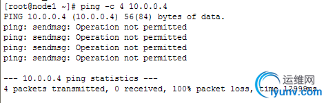

现在就可以在控制节点通过ssh连接实例了:
  另外我在我的计算节点上无法ping通实例:
