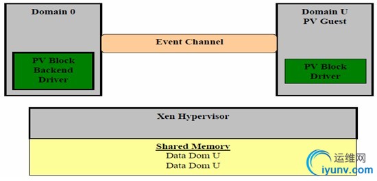

Xen hypervisor是不支持网络或者平请求的,因此一个Domain U PV Guest必须通过xen hypervisor与Domain 0通信来完成一个网络或磁盘请求。
下图中的事件管道是Domain0 和Domain U之间的一个直接连接。事实上,事件管道贯穿Xen hypervisor,并且已经在Xenstored注册了具体的中断,允许Domain 0 和Domain U的PV Guest通过本地内存快速的共享信息。
