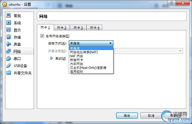

  今天想说的是创建虚拟机后网络配置的问题,其实用其它的虚拟化软件也会涉及到这些问题,只是今天碰巧手头上有virtualbox就一边介绍,一边实践吧。
  如果我们在virtualbox上右键一台虚拟机,点开网络会有如图下面几项设置。
  刚才在网上搜索每个选项的确切含义的时候发现了网上已经有人总结的很好了,自认为如果自己总结不一定有这个效果,所以复制粘贴吧。
  原文来自 http://www.douban.com/group/topic/15558388/ 我在基础上调了下样式,和加了一点自己的东西。
  VirtualBox的提供了四种网络接入模式,它们分别是:
