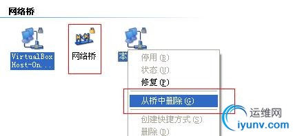

  第三步:很重要的一步,我就是卡在这里好久时间才搞明白。VirtualBox需要设置一个网桥,而使得所虚拟出来的网络接口可以通过你本机的网卡进行联网。怎么设置呢?
  选中上图中的两个本地连接,右键,选择桥接就可以咯。
