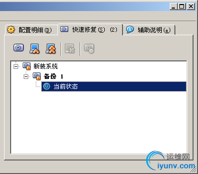

  在VirtualBox的快速修复界面里,可以随时生成当前状态的备份。当生成了备份之后,会在Snapshots目录下创建一个新的VDI文件,之后对当前状态所做的一切操作都将针对最新的VDI文件,而VDI目录下的初始VDI文件就不会再改变了。
  我一般在装好Guest OS并做完打补丁、安装常用软件等操作后就创建一个备份,如果GuestOS发生了问题可以随时恢复到干净的系统。但是有时需要在不同的软件环境下做不同的事情,开始时我希望能用一个VDI文件生成两个不同的备份并分别配置成不同的环境,但是发现VirtualBox的备份是线性的,也就是说只能针对当前状态做一个备份,而恢复备份时也只能恢复到上一个备份的状态,不能同时存在两个不同的当前状态。
