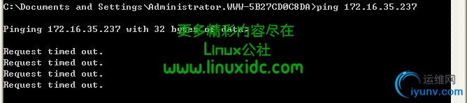

DSC0001.jpg   因为eth1和eth2的IP地址都是172.16.35.237,在Windows端ping的时候是不会成功的。它搞不清楚是哪个了。

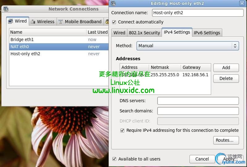

DSC0002.jpg   现在为该网卡添加一个网络配置,设置在和VirtualBox的网关192.168.56.1保持一致的网段。
DSC0003.jpg   弄好后的网络配置信息为

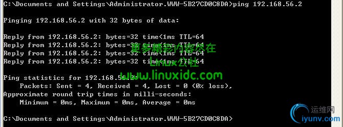

DSC0004.jpg   设置好后,可以在Windows端ping地址172.16.35.237又成功了。再ping新的IP地址也成功了。
