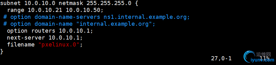

首先修改配置文件:
range ip:地址池配置范围
option routers:路由网关
next-server:告诉dhcp,tftp服务器地址
filename:请求获取的文件

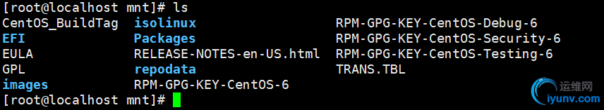

2.准备镜像资源,本机直接挂载光盘资源。
mount -r /dev/cdrom /mnt
在images和isolinux目录里面复制以下文件:
复制:
[iyunv@localhost pxeboot]# cp vmlinuz initrd.img /var/lib/tftpboot/
[iyunv@localhost isolinux]# cp isolinux.cfg vesamenu.c32 splash.jpg boot.msg /var/lib/tftpboot/

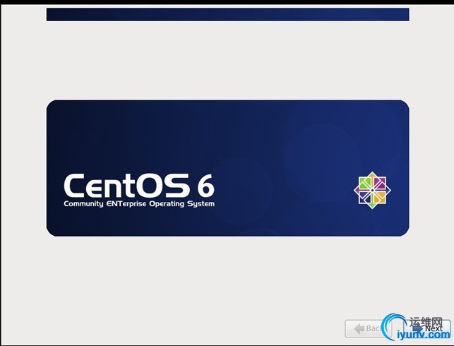

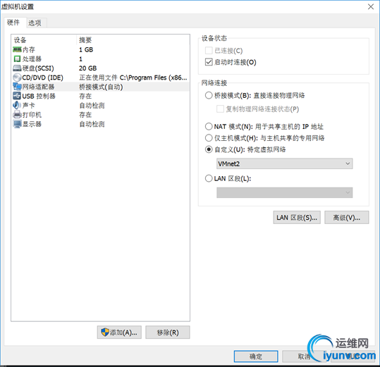

2.新建虚拟机
网络模式为dhcp主机地址段:ok完成pxe
3.创建文件树
[iyunv@localhost ~]# mkdir /var/www/html/centos6
将光盘文件卸载,并挂载到
[iyunv@localhost ~]# mount -r /dev/cdrom /var/www/html/centos6/

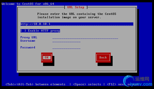

地址填写为:http://10.0.10.1/centos6  也就是管盘文件挂载的地方
至此已经完成。可以安装了。

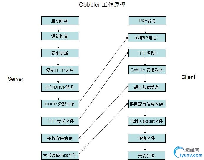

下面我们来简单的说明一下,
Server端:
  • 第一步,启动Cobbler服务
  • 第二步,进行Cobbler错误检查,执行cobbler check命令
  • 第三步,进行配置同步,执行cobbler sync命令
  • 第四步,复制相关启动文件文件到TFTP目录中
  • 第五步,启动DHCP服务,提供地址分配
  • 第六步,DHCP服务分配IP地址
  • 第七步,TFTP传输启动文件
  • 第八步,Server端接收安装信息
  • 第九步,Server端发送ISO镜像与Kickstart文件
Client端:
  • 第一步,客户端以PXE模式启动
  • 第二步,客户端获取IP地址
  • 第三步,通过TFTP服务器获取启动文件
  • 第四步,进入Cobbler安装选择界面
  • 第五步,客户端确定加载信息
  • 第六步,根据配置信息准备安装系统
  • 第七步,加载Kickstart文件
  • 第八步,传输系统安装的其它文件
  • 第九步,进行安装系统

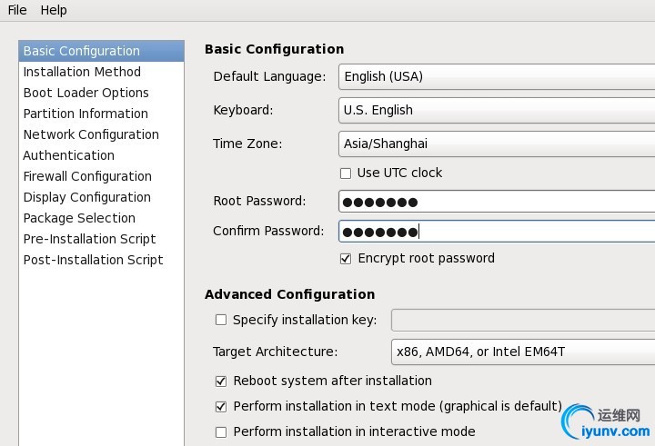

制作ks.cfg文件
首先安装system-config-kickstart。
yum install system-config-kickstart
执行system-config-kickstart启用图形界面进行配置
将制作好的文件保存在本机上
将文件导入到以下地方并且添加profile:

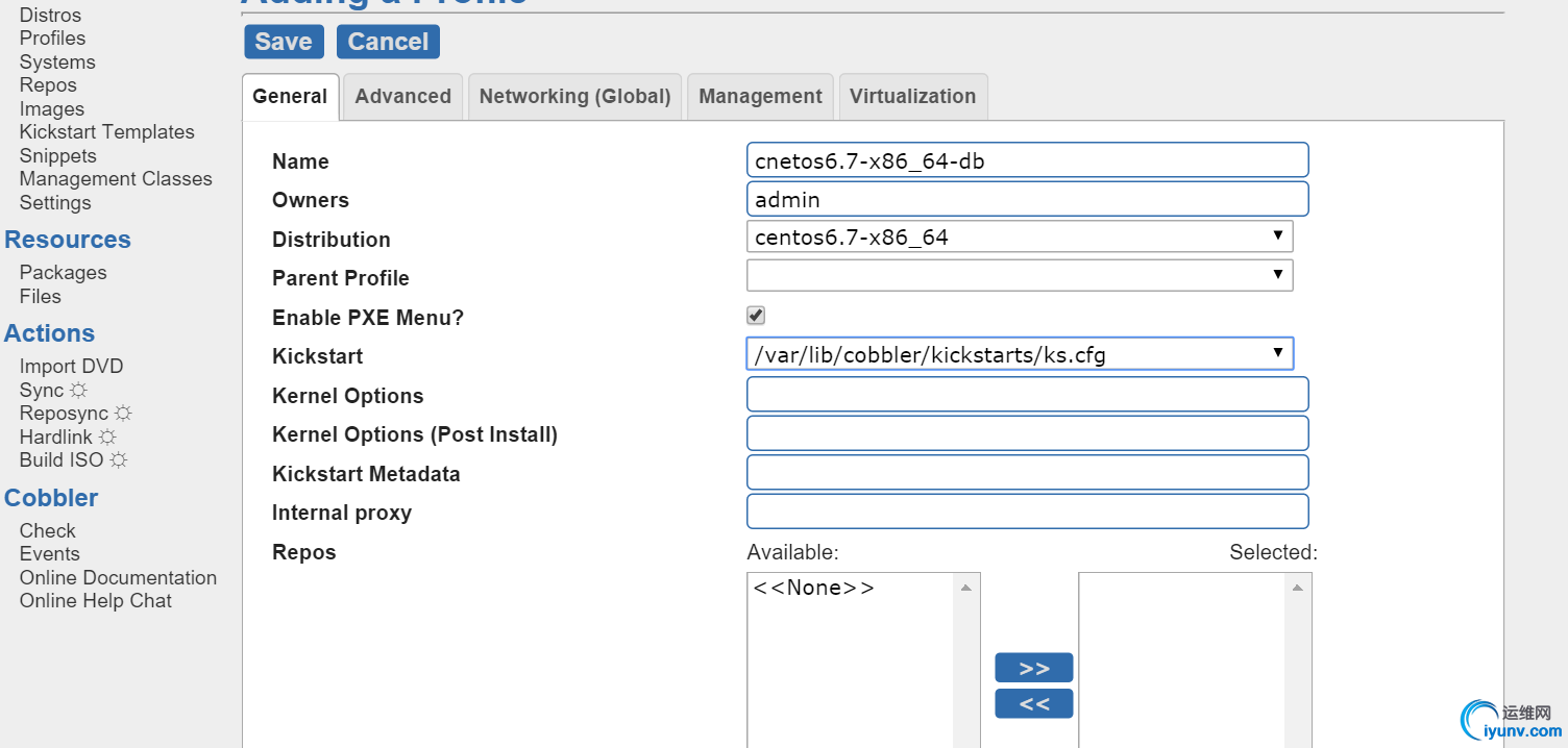

[iyunv@localhost ~]# cobbler distro list
   centos6.7-x86_64
即为某个distro提供kickstart文件来生成一个特定的系统安装配置。
[iyunv@localhost ~]# cobbler profile add--name="centos6.-x86_64-web" --distro=centos6.7-x86_64--kickstart=/var/lib/cobbler/kickstarts/ks.cfg

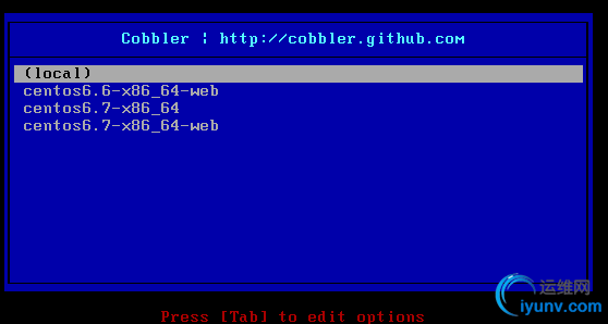

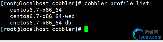

查看一下:
[iyunv@localhost ~]# cobbler profile list
   centos6.6-x86_64-web
   centos6.7-x86_64
[iyunv@localhost ~]# cobbler sync   ####注意每一次修改配置都要执行一下sync
测试完成,已经可以自动化安装了。

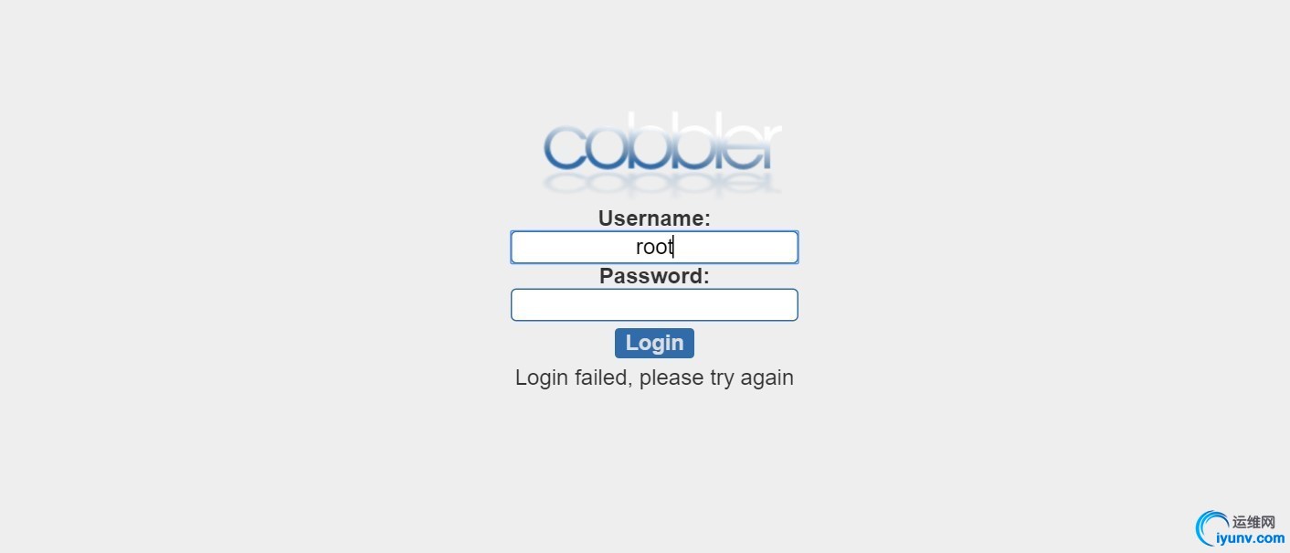

3.cobbler web界面
cobbler_web支持多种认证方式,如authn_configfile、authn_ldap或authn_pam等,这里使用authn_pam模块实现认证。
[iyunv@node1 ~]# vim/etc/cobbler/modules.conf
[authentication]
module = authn_pam
添加系统用户:
[iyunv@node1 ~]# useradd baby
[iyunv@node1 ~]# echo"baby" | passwd --stdin baby
Changing password for user baby.
passwd: all authentication tokensupdated successfully.
添加该系统用户至/etc/cobbler/users.conf文件
[iyunv@node1 ~]# vim/etc/cobbler/users.conf
[admins]
admin = "baby"
配置完成重启cobbler服务:
[iyunv@node1 ~]# service cobblerdrestart
Stopping cobblerdaemon:                                  [  OK  ]
Starting cobblerdaemon:                                  [  OK  ]
如果用默认验证方式:

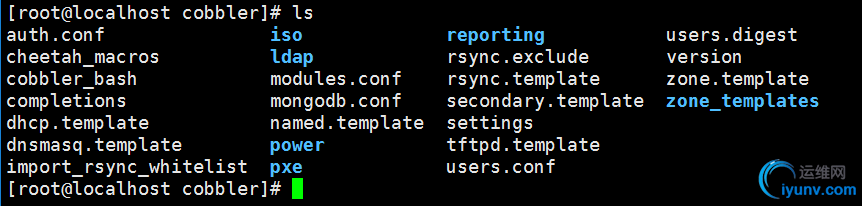

需要[iyunv@localhost cobbler]#  htdigest/etc/cobbler/users.digest "Cobbler" cobbler
Adding user cobbler in realm cobbler
New password:
Re-type new password:
[iyunv@localhost kickstarts]# 创建digest文件:
查看已经文件已经生成:users.digest
[iyunv@localhost cobbler]# cobbler sync
[iyunv@localhost cobbler]# service httpd restart
[iyunv@localhost cobbler]# service cobblerd restart
测试已经可以登录了:
