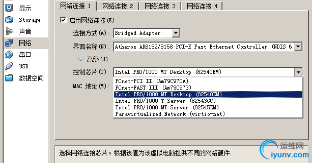

选择的连接方式 和 控制芯片问题
启动是时候
选择桥接
点开高级
可以看到 选择芯片和mac地址
如图:
我这里有很多
前两个为默认,这是问题所在,上不了网的原因
我把它换为
第三个
启动,发现立马发现新硬件
但是还是上不了网,才发现

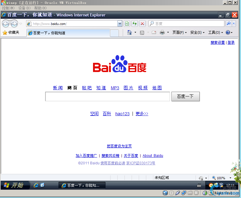

启动以后就可以改连接方式了自动安装驱动,
改为nat方式
可以了
启动 的时候 应该是不一定必须要桥接
但是芯片一定要选择正确哦
