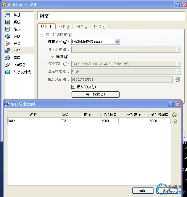

  3 设置Virtualbox的连接方式为 NAT,并做好端口映射:
  4 在 Windows 下,浏览器输入 http://127.0.0.1:8000 就可以上传和下载 Linux下的文件
