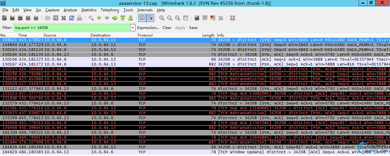

一次异常问题分析
Nginx通过FASTCGI协议连接cgi程序,出现cgi程序read读取socket内容的时候永远block。通过netstat查看,cgi程序所在的服务器上显示连接存在,但是nginx所在的服务器上显示不存在该连接。
下面是原始数据图:
我们从上面的数据流来分析一下:
出现问题的时候,cgi程序(tcp server端)处理非常慢,导致大量的连接请求放到accept队列,把accept队列阻塞。
148021 nginx(tcp client端) 连接cgi程序,发送syn
       此时server端accpet队列已满,并且inet_csk_reqsk_queue_yong(sk) > 1,server端直接丢弃该数据包
148840 client端等待3秒后,重传SYN
       此时server端状态与之前送变化,仍然丢弃该数据包
150163 client端又等待6秒后,重传SYN
                   此时server端accept队列仍然是满的,但是存在了重传握手的连接请求,server端接受连接请求,并发送synack给client端(150164)
150166 client端收到synack,标记本地连接为ESTABLISHED状态,给server端应答ack,connect系统调用完成。
                   Server收到ack后,尝试将连接放到accept队列,但是因为accept队列已满,所以只是标记连接为acked,并不会将连接移动到accept队列中,也不会为连接分配sendbuf和recvbuf等资源。
150167 client端的应用程序,检测到connect系统调用完成,开始向该连接发送数据。
                   Server端收到数据包,由于acept队列仍然是满的,所以server端处理也只是标记acked,然后返回。
150225 client端由于没有收到刚才发送数据的ack,所以会重传刚才的数据包
150296 同上
150496 同上
150920 同上
151112 server端连接建立定时器生效,遍历半连接链表,发现刚才acked的连接,重新发送synack给client端。
151113 client端收到synack后,根据ack值,使用SACK算法,只重传最后一个ack内容。
                   Server端收到数据包,由于accept队列仍然是满的,所以server端处理也只是标记acked,然后返回。
151896 client端等待3秒后,没有收到对应的ack,认为之前的数据包也丢失,所以重传之前的内容数据包。
152579 server端连接建立定时器生效,遍历半连接链表,发现刚才acked的连接,synack重传次数在阀值以内,重新发送synack给client端。
152581 cient端收到synack后,根据ack值,使用SACK算法,只重传最后一个ack内容。
153455 client端等待3秒后,没有收到对应的ack,认为之前的数据包也丢失,所以重传之前的内容数据包。
155399  server端连接建立定时器生效,遍历半连接链表,发现刚才acked的连接,synack重传次数在阀值以内,重新发送synack给client端。
155400 cient端收到synack后,根据ack值,使用SACK算法,只重传最后一个ack内容。
156468 client端等待几秒后,没有收到对应的ack,认为之前的数据包也丢失,所以重传之前的内容数据包。
161309  server端连接建立定时器生效,遍历半连接链表,发现刚才acked的连接,synack重传次数在阀值以内,重新发送synack给client端。
161310 cient端收到synack后,根据ack值,使用SACK算法,只重传最后一个ack内容。
162884 client端等待几秒后,没有收到对应的ack,认为之前的数据包也丢失,所以重传之前的内容数据包。
164828 client端等待一段时间后,认为连接不可用,于是发送FIN、ACK给server端。Client端的状态变为FIN_WAIT1,等待一段时间后,client端将看不到该链接。
164829 server端收到ACK后,此时cgi程序处理完一个请求,从accept队列中取走一个连接,此时accept队列中有了空闲,server端将请求的连接放到accept队列中。
这样cgi所在的服务器上显示该链接是established的,但是nginx(client端)所在的服务器上已经没有该链接了。
之后,当cgi程序从accept队列中取到该连接后,调用read去读取sock中的内容,但是由于client端早就退出了,所以read就会block那里了。
问题解决
         或许你会认为在164829中,server端不应该建立连接,这是内核的bug。但是内核是按照RFC来实现的,在3次握手的过程中,是不会判断FIN标志位的,只会处理SYN、ACK、RST这三种标志位。
从应用层的角度来考虑解决问题的方法,那就是使用非阻塞的方式read,或者使用select超时方式read;亦或者nginx中关闭连接的时候使用RST方式,而不是FIN方式。
