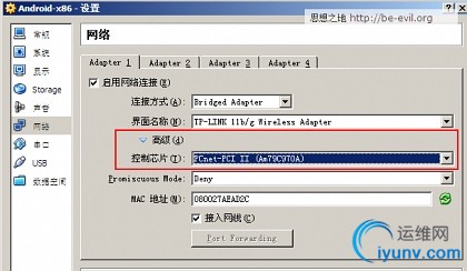

  首先是調整網卡,連接方式建議選擇bridged adapter這樣虛擬機在局域網中有獨立IP可以方便訪問,然後控制芯片要選擇為PCnet-PCI II,否則Android-x86無法識別網卡
  如果你想有聲音的話需要在聲音設置面板將控制芯片設置為soundblaser 16

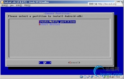

  接下來我們會進入安裝界面,界面效果如下
  我們選擇Create/Modify partitions來創建分區

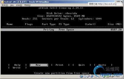

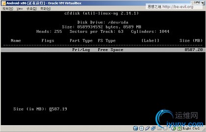

  首先我們選擇new來創建新分區
  選擇Primary創建主分區
  分區大小采用默認大小即可
  然後我們設定該分區可以引導(選中Bootable後回車),這是分區的flag會顯示boot,然後我們再選擇write將修改寫入到硬盤(選擇write之後還需要輸入yes來確認)
分區完畢後再選擇quit即可退出,退出後,我們就能看到剛才分配的新分區被識別出來了

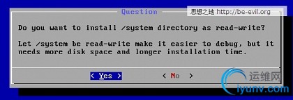

  安裝Grub的時候會詢問你是否將/system目錄安裝為讀寫模式(設為讀寫可以更方便的debug,但是會占用更多的空間和安裝時間),選擇yes

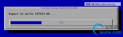

  回車後安裝就會開始了

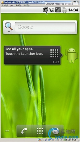

  格式完畢後,會提示重啟,此時退出虛擬機光驅中的系統盤後重啟,重啟後就能進入Android系統了
  註意使用在Android系統中使用鼠標的時候需要設置Virtual Box禁止自動鼠標獨占,否則鼠標在Android中無法正常使用
  Android-x86運行截圖:

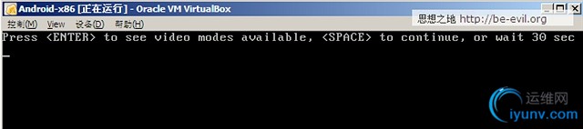

  修改完畢之後,啟動虛擬機,在Android的啟動畫面選中選項後按兩次e鍵編輯內核啟動參數,增加一個參數 vga=ask,具體流程如下
啟動畫面按e鍵
  進入新畫面後再按一次e鍵
  這時進入內核參數編輯狀態,增加參數 vga=ask
  編輯完畢後按回車保存修改結果,這時會回到上一個頁面,此時按下b鍵啟動

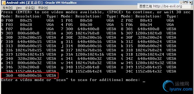

  此時系統會提示你按回車進入分辨率選擇界面,我們按回車繼續
  進入頁面之後,你可以看到所有系統支持的分辨率,這時請尋找你剛才設定的分辨率,在下圖中,可以找到在先前設定的 480x800的分辨率,註意其前面的16進制代碼360,如果想以該分辨率啟動虛擬機,我們就輸入360再回車即可
  回車後Android就會按照你設定的分辨率來啟動了,下圖是以480x800分辨率啟動的Android-x86虛擬機截圖
