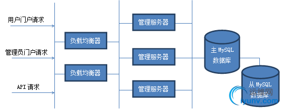

在简单环境下可以将以上所有管理节点的组件都集中安装在一台物理服务器或虚拟机上。但在一个计划上线的生产环境下,根据设计需求,可以部署多台管理服务器分担不同的功能,如:
  • 安装多个管理服务程序作为一个集群,再使用负载均衡设备放在此集群前,可以负载大量的WEB访问或API请求。
  • 将MySQL数据库安装在独立的服务器中,并搭建主从方式(master-slave)的MySQL数据库作为一种备份方案。
  • 将Usage服务程序安装在独立服务器,用于分担管理服务器上的压力。
图2.3
