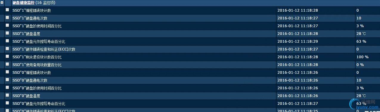

SSD硬盘硬件监控情况:
监控内容解释:
编程错误计数块数       : 字面意思
通电次数            : 字面意思
硬盘使用时间百分比    : 这个参数的含义一目了然,表示硬盘通电的时间,数据值直接累计了设备通电的时长,新硬盘当然应该接近0,但不同硬盘的计数单位有所不同,有以小时计数的,也有以分、秒甚至30秒为单位的,这由磁盘制造商来定义。接近临界值表明硬盘已接近预计的设计寿命,当然这并不表明硬盘将出现故障或立即报废。参考磁盘制造商给出的该型号硬盘的MTBF(平均无故障时间)值,可以大致估计剩余寿命或故障概率。
硬盘温度           : 字面意思
硬盘元件擦写寿命百分比 :所有好块的平均擦写次数。 Flash芯片有写入次数限制,当使用FAT文件系统时,需要频繁地更新文件分配表。如果闪存的某些区域读写过于频繁,就会比其它区域磨损的更快,这将明显缩短整个硬盘的寿命(即便其它区域的擦写次数还远小于最大限制)。所以,如果让整个区域具有均匀的写入量,就可明显延长芯片寿命,这称为磨损均衡措施。 通俗意思就是硬盘块擦写寿命。
硬盘错误检测和纠正(ECC)次数 : ECC(Error Correcting Code)的意思是“错误检查和纠正”,这个技术能够容许错误,并可以将错误更正,使读写操作得以持续进行,不致因错误而中断。这一项的数据值记录了磁头在盘片上读写时通过ECC技术校正错误的次数
剩余退役块计数百分比     :已经被确认损坏的flush芯片,会记录到退役块中,将不再使用,自动将备用得映射到原坏得退役块中。
使用备用块数量百分比      :即上中用来替换退役块得备份块数量,当这个使用到100%时,硬盘将不要再使用,因为没有可用备用块,在有故障块得时候没法替换,造成数据丢失。

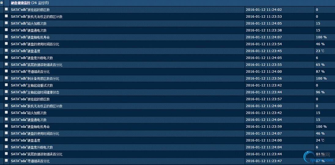

SATA硬盘硬件监控情况:
监控内容解释:
被挂起得扇区数     :这个参数的数据表示了“不稳定的”扇区数,即等待被映射的扇区(也称“被挂起的扇区”)数量。如果不稳定的扇区随后被读写成功,该扇区就不再列入等待范围,数据值就会下降。仅仅读取时出错的扇区并不会导致重映射,只是被列入“等待”,也许以后读取就没有问题,所以只有在写入失败时才会发生重映射。下次对该扇区写入时如果继续出错,就会产生一次重映射操作,此时重映射扇区计数(05)与重映射事件计数(C4)的数据值增加,此参数的数据值下降。
脱机无法校正得扇区计数    :这个参数的数据累计了读写扇区时发生的无法校正的错误总数。数据值上升表明盘片表面介质或机械子系统出现问题,有些扇区肯定已经不能读取,如果有文件正在使用这些扇区,操作系统会返回读盘错误的信息。下一次写操作时会对该扇区执行重映射。
磁头加载次数       :对于过去的硬盘来说,盘片停止旋转时磁头臂停靠于盘片中心轴处的停泊区,磁头与盘片接触,只有当盘片旋转到一定转速时,磁头才开始漂浮于盘片之上并开始向外侧移动至数据区。这使得磁头在硬盘启停时都与盘片发生摩擦,虽然盘片的停泊区不存储数据,但无疑启停一个循环,就使磁头经历两次磨损。所以对以前的硬盘来说,磁头起降(加载/卸载)次数是一项重要的寿命关键参数。 而在现代硬盘中,平时磁头臂是停靠于盘片之外的一个专门设计的停靠架上,远离盘片。只有当盘片旋转达到额定转速后,磁头臂才开始向内(盘片轴心)转动使磁头移至盘片区域(加载),磁头臂向外转动返回至停靠架即卸载。这样就彻底杜绝了硬盘启停时磁头与盘片接触的现象,西部数据公司将其称为“斜坡加载技术”。由于磁头在加载/卸载过程中始终不与盘片接触,不存在磁头的磨损,使得这一参数的重要性已经大大下降。 这个参数的数据值就是磁头执行加载/卸载操作的累计次数。从原理上讲,这个加载/卸载次数应当与硬盘的启停次数相当,但对于笔记本内置硬盘以及台式机新型节能硬盘来说,这一项的数据量会很大。这是因为磁头臂组件设计有一个固定的返回力矩,保证在意外断电时磁头能靠弹簧力自动离开盘片半径范围,迅速返回停靠架。所以要让硬盘运行时磁头保持在盘片的半径之内,就要使磁头臂驱动电机(寻道电机)持续通以电流。而让磁头臂在硬盘空闲几分钟后就立即执行卸载动作,返回到停靠架上,既有利于节能,又降低了硬盘受外力冲击导致磁头与盘片接触的概率。虽然再次加载会增加一点寻道时间,但毕竟弊大于利,所以在这类硬盘中磁头的加载/卸载次数会远远大于通电周期计数(0C)或启停计数(04)的数据量。不过这种加载/卸载方式已经没有了磁头与盘片的接触,所以设计值也已大大增加,通常笔记本内置硬盘的磁头加载/卸载额定值在30~60万次,而台式机新型节能硬盘的磁头加载/卸载设计值可达一百万次。
硬盘通电次数                  :字面意思
硬盘轴电机寿命                 :字面意思
硬盘使用时间百分比              :字面意思
硬盘温度                    : 字面意思
硬盘意外断电次数               :字面意思
底层数据读取错误百分比      :底层数据读取错误率是磁头从磁盘表面读取数据时出现的错误,对某些硬盘来说,大于0的数据表明磁盘表面或者读写磁头发生问题,如介质损伤、磁头污染、磁头共振等等。
寻道错误百分比       :这一项表示磁头寻道时的错误率,有众多因素可导致寻道错误率上升,如磁头组件的机械系统、伺服电路有局部问题,盘片表面介质不良,硬盘温度过高等等。
剩余备用扇区百分比    :当硬盘的某扇区持续出现读/写/校验错误时,硬盘固件程序会将这个扇区的物理地址加入缺陷表(G-list),将该地址重新定向到预先保留的备用扇区并将其中的数据一并转移,这就称为重映射。执行重映射操作后的硬盘在Windows常规检测中是无法发现不良扇区的,因其地址已被指向备用扇区,这等于屏蔽了不良扇区。因为不同硬盘保留的备用扇区数并不相同),表示缺陷表已满或备用扇区已用尽,已经失去了重映射功能,再出现不良扇区就会显现出来并直接导致数据丢失。 这一项不仅是硬盘的寿命关键参数,而且重映射扇区的数量也直接影响硬盘的性能,例如某些硬盘会出现数据量很大,但当前值下降不明显的情况,这种硬盘尽管还可正常运行,但也不宜继续使用。因为备用扇区都是位于磁盘尾部(靠近盘片轴心处),大量的使用备用扇区会使寻道时间增加,硬盘性能明显下降。
主轴起旋重试次数         :主轴起旋重试次数的数据值就是主轴电机尝试重新启动的计数,即主轴电机启动后在规定的时间里未能成功达到额定转速而尝试再次启动的次数。数据量的增加表示电机驱动电路或是机械子系统出现问题,整机供电不足也会导致这一问题。
主轴起旋时间健康状态      :主轴起旋时间就是主轴电机从启动至达到额定转速所用的时间,数据值直接显示时间,单位为毫秒或者秒,因此数据值越小越好。不过对于正常硬盘来说,这一项仅仅是一个参考值,硬盘每次的启动时间都不相同,某次启动的稍慢些也不表示就有问题。硬盘的主轴电机从启动至达到额定转速大致需要4秒~15秒左右,过长的启动时间说明电机驱动电路或者轴承机构有问题。旦这一参数的数据值在某些型号的硬盘上总是为0,这就要看当前值和最差值来判断了。
